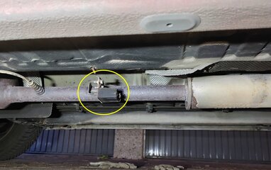

ich habe es mit der Suchfunktion versucht, leider ohne Erfolg, sorry wenn das schon irgendwo thematisiert wurde, auch schon stundenlang gegoogelt .....nix gefunden.
immerhin, klar scheint zu sein, dass die Erstausrüstung Auspuff Anlage aus einem Stück besteht, das konnte ich hier rausfinden, aber ...... was zum Geier ist das Ding ohne Funktion und Bedeutung, siehe Bild/Anhang, oder verstehe nur ich nicht wofür es gut ist und was viel wichtiger ist, ob eine neue Anlage, die ich beabsichtige einzubauen, dieses Teil unbedingt wieder haben muß !?
Kann mir jemand helfen, mich aufklären, bitte ?
danke ...

wow, das war schnell, vielen Dank !!!
ich hatte minimal in diese Richtung gedacht, aber doch wieder verworfen aus Angst vor Ärger beim Tüv.
eigentlich alle neuen Anlagen werden ohne dieses Ding bzw. den dafür erforderlichen Halter verkauft,

Gerne doch :)
BTW: sowas gibt`s auch oft an den Bremssätteln, verhindert dort eben auch Resonanzen und somit Quitschen.
Aus Erfahrung würde ich nicht die billigste Anlage verbauen, es hat schon seinen Grund warum die billig ist.
Faurecia fertige Aftermarket Teile für die Abgasanlage vom Logan I.ist der Erstausrüster von z.B. Mercedes-Benz, von der Qualität her kannst Du die Bedenkenlos drunter hängen. ;)
Ah, schau an. Ich dachte das wäre eine Opfer-Anode. Wieder was gelernt :)
Die Auspuffanlage der Limousine ist meist deutlich günstiger, passt jedoch genauso unter den MCV. Diese ist 1cm kürzer und am Mitteltopf ist kein zweiter Haken für ein Auspuffgummi, hält jedoch auch so wunderbar.
