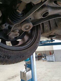

Hier mal ein Tilger am Focus 4 Querlenker Vorderachse, ist relativ oft verbaut sowas...
