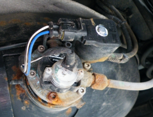

Gehäufte Magnetspulen Ausfälle wegen Korossion gab es beim MCV I, weil dort anfangs eine Spule + Kabelsteckverbindung verbaut wurde, die eigentlich nur für innenliegende Tanks vorgesehen ist.
Diese Steckverbindung war nicht abgedichtet:
alt.jpg für innen
neu.png mit AMP Superseal Stecker für außen
Es gibt auch Fälle, wo das Magnetspulengehäuse gerissen ist und dadurch dort Wasser eingedrungen ist:
Meldungen über Gastankkorossion gab es verstärkt bis 2010. Ab 2011 wurde der Zulieferer gewechselt, von diesen hab ich noch keine Korossionsmeldung gelesen.
Es macht auf jeden Fall sinn, den Tank und die Armatur zusätzlich zu schützen, da im Spritzbereich des rechten Hinterrades liegend.

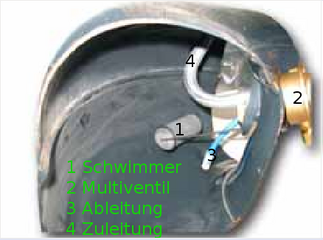

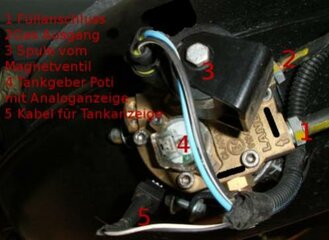

Das Multiventil besteht aus einem Schwimmerventil, welches die Füllmenge reguliert, einem Sicherheitsventil was bei Überdruck öffnet, dem Magnetventil vor der Entnahmeleitung und 1 bis 2 Handabsperrventilen.
Die Spule und der Magnetkern für das Entnahmeventil können ohne Demontage des Multiventils getauscht werden. Den Magnetkern hat aber Renault nicht als Einzelteil in seiner ET-Liste.

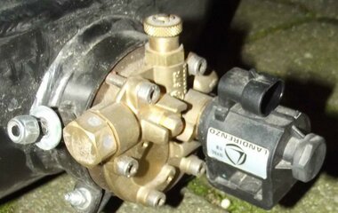

Hier sieht man einen Duster Gastank ohne irgendwelche Anzeichen von Korrosion.
Das schwarze Teil an der Armatur (Multiventil) ist die Magnetspule, auf die du wartest.
Vielleicht kannst du ein Foto von deinem defekten Teil machen?
