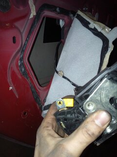

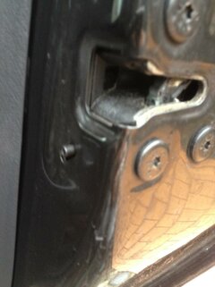

Ich bin gestern dazu gekommen, mich um die Tür zu kümmern. Das hat mich einige Nerven gekostet aber ich habe es geschafft. Hier eine kleine Zusammenfassung damit auch andere mit diesem Problem geholfen werden kann.
Als erstes habe ich den Türöffner (Innenseite) geöffnet, war nur eine Schraube. Das Gestänge war noch am Griff befestigt. Also bin ich davon ausgegangen, dass die Kindersicherung drin ist und das Schließgestänge der Außenöffnen defekt ist.
Nun habe ich die Innenverkleidung demontiert (nur eine Schraube im Handgriff und die Kurbel entfernen, dann kann man diese erst an der Oberseite lösen und vorsichtig herausdrücken). Nun sieht man ein verklebtes Fließ das gelöst werden muss. Das Loch in der Karosserie um in die Tür greifen zu können ist nicht sehr groß. Ich habe mich zum Schloss vorgetastet und habe den Mechanismus zum öffnen gefunden, betätigt und (uff) die Tür ging auf. Ich wusste nicht wie das Schließsystem funktionierte also habe ich das Schloss und den Außengriff abgeschraubt um es mir anzuschauen.
Von der Innenseite des Türgriffs aus geht eine Stange nach unten zum Schloss. Dort drückt es einen Mechanismus nach unten der die Tür öffnet. Das Gestänge hatte sich hier gelöst. Es ist auch kein Wunder, sehr stabil ist das nicht. Ich habe keine andere Möglichkeit gesehen als den Türgriff und das Schloss wieder einzusetzen und das Gestänge blind am Schloss einzuhängen. Das hat auch funktioniert. Für diejenigen, die das Versuchen: Nicht zu stark am Gestänge ziehen da es sich relativ leicht vom Griff löst. Eingehängt wird es, von der Innenseite aus gesehen, unten links an der Rückseite des Schlosses. Im Bild das Gelbe.
Ich hoffe, ich konnte jemanden etwas Nerven damit sparen.
