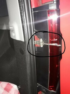

Die einzige Frage die ich noch habe ist wie ich folgendes Bauteil demontiere:
gar nicht?
Die Tür kann man doch von dem Fangband trennen wenn ich mich irre.
