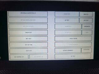

Habe mir gestern die Version 6.0.9.9 drauf gespielt ging ohne Probleme und läuft Top. Ich finde das der Sound ab STUFE 20 Total *** :) klingt und sich anhört wie eine leere Bierdose :). War auch schon beim Händler und er meinte soll mir ein Update drauf machen aber dies hat nicht geklappt. Jetz habe ich mich mal richtig damit befasst und im Netz steht das man ins Microm Menü gesehen soll und die Bose Funktion aktivieren um das Problem mit der Qualität zu beheben. Mit dem passenden Code eingegeben aber leider komme ich nicht in die Rubrik Microm Test rein da es grau hinterlegt ist siehe Foto. Vielleicht könnt ihr mir ja dabei helfen oder ein Tipp geben.
Bedanke mich schon mal im voraus.
LG Kai

Das Bild scheint von einem Media Display (oder Nav) zu sein.
@The Healing
Lies bitte genau @lajo 's Anweisungen; Du musst einen USB Stick mit einer spezifischen Datei darauf haben um den Micom Eintrag aktiv zu haben. Achtung was du dort machst, Du kannst deinen Media Dings platt machen.
Dann musst Du Bose Lautsprecher einbauen um von der Bose Einstellung etwas zu haben. Ohne diese Hardware kann der Sound sogar schlechter sein. Du kannst aber die standard Hochtöner von Sofaital (Standardausrüstung bei MediaNav) einbauen und im Micom den TWR_F auf ON zu stellen. Macht den Sound schon um Vieles besser.
Ich glaube nicht, das die Bose Funktion was bringen wird, bzw. das die Funktion an bleibt, denn da fehlt das Steuergerät dazu. Systeme mit Bose haben einen separaten Verstärker.
