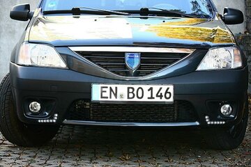

Wenn ich mir die so anschaue könnten die evtl. ganz gut "auf Putz" unten zw. Nebler & Grill passen (Photomontage mach ich gleich mal...)?

wie schonmal an anderer Stelle hier geschrieben ... meine sind hinter dem gitter verbaut ... man spart sich das ausschneiden und nach vorne und auch seitlich strahlen sie so wie sie sollen.
Bei den von mir verbauten TFL´s kann man an dieser Einbauposition auch die geforderten Einbaumaße einhalten, da die Teile nur 14 cm breit sind ... wenn auch knapp - es sind genau 59.5 cm zwischen den TFL innen, aber das geht auch bei Kontrollen und bei der HU in Ordnung.
Die TFL´s sind gekauft bei KFZTeile24 ...
hier der Link dazu ... runterscrollen bis ziemlich zur Mitte ... LED Tagfahrlicht lang universal 24 LEDs für 49,00 € Art.Nr. 1040-1331
und wenn man sie irgendwann nicht mehr will .. oder andere verbauen möchte sieht man keine Einbauspuren von außen ...

Bei mir ist jetzt diese TFL/NSW-Kombination verbaut. Die Lichtaustrittsfläche für das TFL ist verhältnismäßig klein, aber überraschend hell. Es ist die auf dem 2.Bild zu sehende kleinere geriffelte Fläche unten im Scheinwerfer.
Der Rest des Reflektors ist für die NSW.

Zum Einbau kann ich nichts sagen, das hat mein Händler gemacht. Die Stoßstange mußte auf jeden Fall runter.
Aber die Leuchtkraft ist unglaublich stark. Vorallem wenn man bedenkt, das die Leuchtfläche für das TFL nicht viel größer als ein 2€-Stück ist.
Auch die Ausleuchtung mit den NSW ist gut und sehr scharf abgegrenzt ohne Streulicht.
Gewöhnungsbedürftig ist beim Ein/Ausschalten der NSW eine Verzögerung von ca 1 Sekunde.
Die Scheinwerfer haben eine RL Zulassung und können ohne Probleme getauscht werden.
