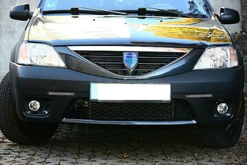

So, hab mal mit ein paar "geklauten" TFLs (Nur JPG's, bevor gleich die "Schnittlauchs" vor der Tür stehen... ;)) aus dem Netz ein bischen gebastelt:
1. TFL schräg zwischen Grill und Nebelleuchten (mein Favorit)
2. TFL schräg im Grill (müsste mit den richtigen TFL knapp passen wegen der 60cm, hab versucht das in etwas mit dem Nummernschild [52cm]abzumessen da das Auto grad unterwegs ist und ich heute Vormittag nur die Fotos gemacht hab...:rolleyes:)
3. TFL gerade über der Lücke zwischen Griil & Neblern (Meine "Najawennsnetandersgeht"-Version
Leider müsste man für alle 3 Varianten Löcher fräsen...<_<

schonmal schön gemacht ...
der einfachheit halber würde ich dann aber zu variante 2 tendieren ... das gitter läßt sich einfacher schneiden, es läßt sich mit geringem aufwand (neues gitter) wieder zurückbauen und fehler bei der korrekten schnittführung fallen in diesem bereich kaum auf ... man muß sich dann halt nur hinter dem gitter eine strebenlösung einfallen lassen, womit man die tfl befestigt ... das sollte aber das geringere problem sein ...
Ja, ich finde (und fürchte) auch, das wird die Lösung der Wahl sein... *seufz*
Okay, im Gegensatz zu ner Front eines VW oder Mercedes ist die vom MCV noch "relativ" günstig...;) Aber es muss ja nicht sein... Naja, werd ich morgen mal ein bischen ausmessen gehen und dann mal die Internetshops durchstöbern.
Zudem gibts bei den "eingelassenen" in der Front ja noch das Problem, dass sie gerade nach vorn leuchten müssen... Ist die Fläche des Stossfängers an der Stelle nach vorn oder hinten angewinkelt, oder gar rund muss man irgendwo was überstehen lassen, was dann auch wieder doof aussieht (allerdings dann von der Seite). *hmpf*
da gibt es noch leicht gewölbte von hella ... die hatte ich auch erst im auge, aber das haut mit der rundung der stoßstange über den nebelleuchten nicht hin ...
ich hab die mal in einen audi tt verbaut ... die machen super licht und haben auch das dimmermodul als standlicht gleich mit drin ...
auch wenn so aussieht, als wenn sie nach außen strahlen ... ist nicht so ... die led´s und reflektoren im innern sind so, daß sie geradeaus strahlen ...

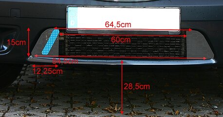

So, hab mal gemessen und es würde ganz gut passen. Die Abmessungen habe ich mal auf dem Bild unten eingetragen... Die Maße sind ein bischen "PIxDaumen", wegen der Rundungen. Die beiden oberen vertikalen Pfeile hab ich wegend er Rundung nur von den Stelklen, wo die Pfeilspitzen enden gemessen. Nach dem guten alten Pythagoras ergibt sich in der grau markierten Fläche eine Diagonale von ca. 19cm.
Mein Favorit wäre Variante 2), weils gut aussieht und relativ einfach zu realisieren ist. Aber:Scheiden dann nicht Standard-TFL (im Netz ab ca 40€, im Handel ca 60€) nicht automatisch aus? Die sind nämlich, soweit mir bekannt, für ausschliesslich waagerechte Montage gemacht.
Hmmm... Also soweit ich weiss müssen die Leuchten einfach bloß nach vorn abstrahlen. Ob ich das Teil dann Diagonal oder waagerecht einbaue dürfte doch wurscht sein, solange die Ausrichtung 90° zur Fahrzeugachse bleibt!?
Ja mein Favorit ist auch die Variante 2 .
Haste gut gemacht Rondrian .:clap::clap:
Gruß Herbert
Wenn ich mir dieDeutsche Fassung der R87 ansehe, insbesondere die Anhänge 3 und 6, dann kann das von dir vermutete eben nicht zutreffen. Auf gut Deutsch: TFL haben eine vorgeschriebene Einbaulage, bei den favorisierte LED-Stäbchen bedeutet das, man muß welche finden, die explizit für diagonale ("schräge") Montage gebaut und zugelassen sind.
Hmmm... Danke für den Link!
Dann war's das also wohl für den schönen" Plan.
Also entweder LEDayFlex, oder passende (<12cm Länge), waagerechte Leuchten unten in den Grill... *seufz*
Manchmal ist es schon blöd, dass wir Deutschen so gründlich sind!:rolleyes:
