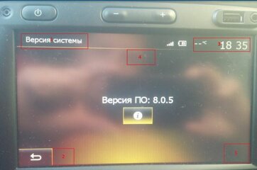

ich bin seit gestern stolzer Besitzer einer Dacia Dusters und würde gerne das Renault Farbschema bei meinem Boardcomputer einstellen.

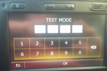

Mein Problem: Ich komme leider nicht bis zu der Passworteingabe des Testmodes.
Version: 1.0.13.2
Meine Vorgehensweise:
1. Zündung an
2. Boardcomputer an
3. USB-Stick mit der Datei mcmtest_activate.ini in das Gerät stecken
4. Das Optionsmenü öffnen
5. Alle 5 Punkte antippen
Jetzt müsste ja eigentlich die Maske zur Passworteingabe aufgehen. Bei mir passiert aber nichts. Habe es ca. 20 Mal auf genau die Weise probiert.
Mache ich etwas falsch?
Würde mich sehr, sehr freuen, wenn mir jemand weiterhelfen kann...
VG
Sebastian

kann es sein das deine "mcmtest_activate_4media-nav.ini" Datei ein txt angehängt hat dann kann dies nicht hinhauen, muß entfernt werden.Oder schaue mal hier rein:Media Nav Evolution TEST MODE [u.a. zum TMC aktivieren]

Hallo Tauchuwe,
welches ist denn der erste code der geht?
Es gibt ja unterschiedliche Kombinationen, je nach Softwareversion
Hallo ich habe das gleiche System ich habe die Radio Version 1.0.13.2.368_r49 und ich komme einfach nicht in den micom Modus also meine Codes funktionieren aber ich kann den micom Modus nicht an tippen was mache ich falsch?

4633 und 3931
Diese Codes sollten eventuell funktionieren?!
