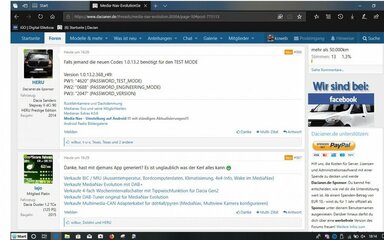

Ich habe da auch noch einen Frage und hoffe Ihr könnt helfen ich habe die Version 1.0.13.2 komme auch zur Eingabe jedoch nimmt er keine der Passkey die mir bekannt sind.
6835 und 9377 geht nicht auch nicht auch die folgenden gehen nicht.
MNE ab 9.1.1 Micom Manager: 2383, OK, <<<<, 3748, OK
MNE ab 9.1.1 WinCE Desktop: 2383, OK, <<<<, 9065, OK
Wer kann helfen.
Gruss Dundee
Wer kann helfen.
Gruss Dundee
Hallo wenn du mit dem zufrieden bist Anlage:
Gruß:D Klaus
Danke habe ich echt nicht gefunden.
Ich komme zwar nun ins System jedoch nicht weiter, der MICOM TEST ist nicht aufrufbar.
Welche Datei benötige ich?? Habe es schon mit mcmtest_activate.ini jedoch kann ich MICON Test nicht anklicken.
Gruss Dundee
