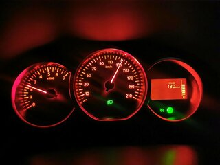

Stelle ich meinen Tempomat bei 30 ein ist noch kein Untershied vorhanden bei 90 1km/h bei 130 2km/h Unterschied. Der analoge Tache zeigt immer mehr an als der Tempomat. Hat das schon jemand bei seinem Auto erlebt? Gibt es da eine Möglichkeit das zu korrigieren? Bitte um ernst gemeinte Rückmeldung. Es handelt sich hier um einen Neuwagen, der momentan wegen mehreren Vorschäden im AH steht.IMG_20211123_184538.jpg

Das Bild zeigt leider nicht den digitalen Tempomaten an.

Aus dem Winkel kann man den Tacho doch gar nicht exakt ablesen (Abstand Tacho/Zeiger). Wäre das Foto weiter rechts aufgenommen worden würde man vermutlich 128km/h erkennen.
Ist halt ein Schätzeisen und ich wäre jetzt nicht auf die Idee gekommen den auf 2 km/h genau ablesen zu wollen ;)
