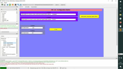

Im DDT4All wird „NO DATA“ angezeigt (siehe Bilder).
Das Freischalten des Komfort-Blinkers mittels DDT4All war problemlos möglich.
Was muss ich tun, damit anstatt „NO DATA“ richtige Werte gelesen und angezeigt werden?

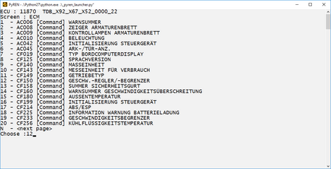

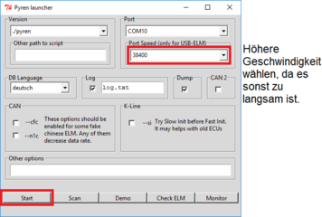

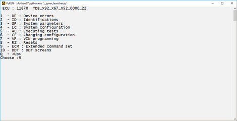

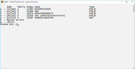

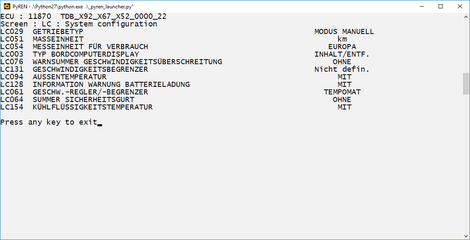

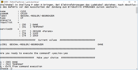

zum einen muss mittels DDT4ALL und zum anderen mittels pyREN der Tempomat frei geschaltet werden (siehe Bilder). Bei Dir muss noch im Steuergerät vom Armaturenbrett die Anzeige frei geschaltet werden. Und nicht vergessen: Zündung einschalten.
Viel Erfolg.
Grüße
Kreiser

CF150 Alternativsoftware:
1a-png.72937
1b-png.72938
Auf Bestätigen klicken und folgenden Schritten folgen (Auswahl von OHNE auf MIT ändern):
8 Anhang anzeigen 14612
1c-png.72942

Vielen Dank, hat die Vertragswerkstatt heute für mich aktiviert,funktioniert auch alles ohne Fehlermeldung im OBD, aber keine anzeige ob aktiv am tacho kann mich zwar auf das gefühl gut verlassen aber gibts ein step by step auch dafür?
hat sich erledigt, im post von Kreiser (screenshots) fand ich die parameter, hab es kurz mit pyclip(android) durchgeführt. Tempomat hat jetzt Statusanzeigen und Bordcomputer ist jetzt auch aktiv,vielen Dank euch!

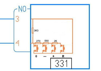

Ich habe inzwischen meinen Lodgy Start LPG von 11/2020 auch mit einem Tempomaten versehen.
Kupplungsschalter war wegen Start/Stop schon vorhanden, 5. Leitung für Tempomatschalter auch.
Die Schaltung für den Bediensatellit habe ich leicht modifiziert, da ich so besser mit den Widerständen aus meinem Sortiment hinkam. Sollte im Ergebnis aber gleich sein.
Die Freischaltung habe ich komplett mit ddt4all gemacht. Ich hab zwar pyren auch versucht, letztendlich aber mit ddt4all erfolg gehabt.
Ein grosses Problem bzw verwirrend war, dass mein Lodgy kein ECU fürs Amaturenbrett hatte, wie es hier:
pyren Anleitung
erwähnt wurde. Somit auch kein CF150 !
Die Freischaltung des Tempomaten im ECU für die Einspritzung über diesen Screen
ddt4all Anleitung bzw pyren Anleitung
schlug immer mit unerwartet/nicht erlaubt/abgelehnt fehl.
Erst als ich mit ddt4all im Cluster (also wohl Kombi-Instrument Tacho), General Config ddt4all Anleitung
den Parameter Cc_SL_Acc_Service_Customer von "without" auf "CC/SL" gesetzt hatte,
konnte ich auch in der Einspritzung cruise control und speed limiter aus "Enabled" setzen ...
