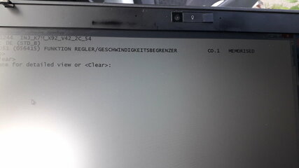

Im Text aktivieren CF150 suchen und drauf klicken:
CF150 Alternativsoftware...

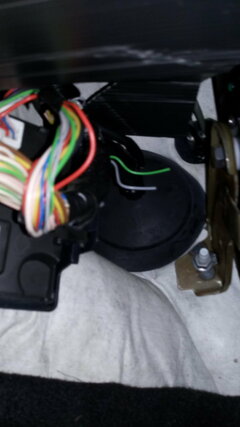

20201208_132337.jpg Kann mir jemand sagen, ob die beiden Drähte auf dem Foto zum Kupplungsschalter gehören können? Der Switch ist nicht installiert.
Du kannst mal den Sicherungs/Relais Kasten im Motorraum öffnen, ob dort identische offene Kabel zu sehen sind.
Hallo Gaben,
ich würde sagen nein.

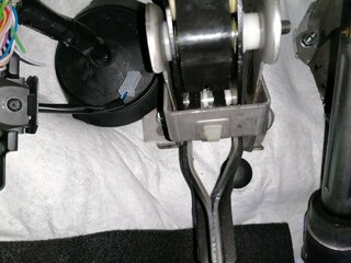

Diese beiden Adern hatte ich anfangs bei mir auch für die Verkabelung des Kupplungsschalters gehalten. Dann habe ich weiter gesucht und ein Kabel mit Stecker gefunden. Dieser befinden sich eingewickelt irgendwo in dem Kabelbaum, wo auch die beiden Adern (grün und grau) sind; zumindest war es bei mir so.
Auf meinem Foto ist der Stecker für die Kupplung zu erkennen. Links sieht man die grüne und graue Ader, die ich – wie gesagt – anfangs auch für die richtigen hielt.

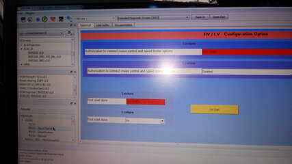

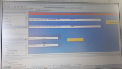

Ddt4allal csatlakoztattam a motorvezérlőhöz, és eddig megvan. Jó úton járok? Szükségem van-e a kapcsolókra a sebességtartó automatika aktiválásához, vagy bekapcsolhatom nélkülük?
Das graue und das grüne Kabel kommen im Elektrokasten, hinten rechts - wenn man vor der Haube steht - raus. Ist nicht belegt. Quasi ein Goodie, damit man kein Kabel durch die Tülle ziehen muss.

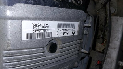

Helló mindenki,
Tudna valaki segíteni, ha az ECU-m kompatibilis a sebességtartással?
BJ 2013 / D4F 1.2-vel
[CSATLAKOZ = teljes] 99844 [/ CSATLAKOZZ]
Üdvözlet:
Efb
Ugyanaz a vezérlőm. Kompatibilis a sebességtartóval? Köszönöm a válaszokat!

Működött!
A sebességtartó automatika működik! Köszönet mindenkinek, aki itt hozzászól a témához! Köszönet Logan Fan-nak, hogy feltöltötték a videót a YouTube-ra! Aki most kezdi, arra szólítja fel a videót. Elnézést a Google Fordítóval készített fordításért.
Üdvözlök mindenkit! Volt egy működő tempomatom, amelyet az itt leírtak alapján építettem fel. Hazafelé egy hétig kikapcsolta magát, és azóta sem tudom bekapcsolni. A ddt4all segítségével ellenőriztem a sebességtartó automatika beállításait, hogy "deaktiválhassam" őket. Ha megváltoztatom az "engedélyezés" beállítást, akkor a gyújtás kikapcsolása után ismét "letilt". Amikor visszakapcsolom a gyújtást "deaktiválás" -ra, van valakinek ötlete, hogy mi lehet az oka?

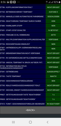

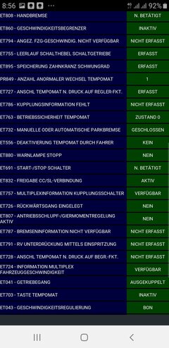

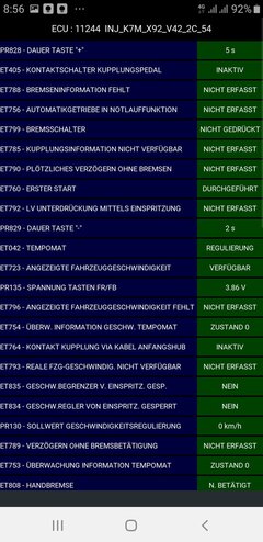

Hallo Texas! Ich brauche deine Hilfe! Der Tempomat funktioniert nach der Aktivierung nur eine Weile und wird dann versehentlich vollständig inaktiv. Ich weiß nicht, was falsch sein könnte. Folgendes habe ich mit dem PyClip gelesen.
Liegt vielleicht daran daß du ein bereits gelöstes Thema für deine Fragen nutzt statt ein neues Thema zu erstellen.
Unterbrechungen können auf dem gesamten Leitungsweg sein, muss man halt mal wackeln und messen.
Schlüsse in Richtung 12V können überall da auftauchen, wo Leitungen/Anschlüsse/Geräte sind, Feuchtigkeit reicht.
