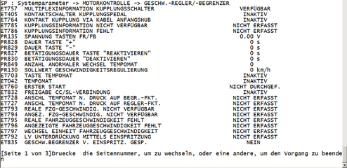

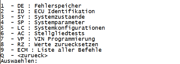

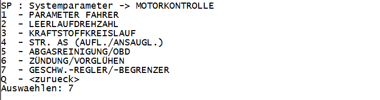

Da die genauen Angaben zum Fahrzeug fehlen, würde ich zu erst den Softwarestand auf Tempomat Tauglichkeit prüfen.
Mit dieser Software im Video kannst du in deutsch den Softwarestand der Motorsteuerung unter ECU Identifikation auslesen.

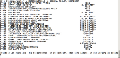

Die verbauten Schalter werden hier überprüft:

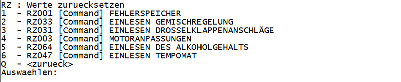

Funktioniert das alles, geht es zu Tempomat einlesen:
Wie die Tempomat Funktion in der Instrumententafel aktiviert wird, ist hier zu sehen.

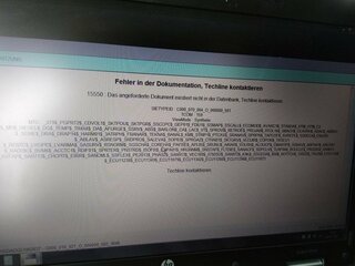

ich versuche den Ein/Ausschalter mit Clip V178 zu programmieren mir dem Resultat:
Wie kann ich das Problem jetzt umgehen? Oder liegt es an dem Softwarestand vom Steuergerät.
