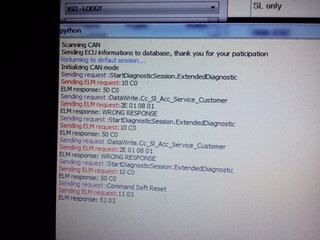

Also, hier ist die Antwort vom Tacho wenn man versucht, SL only auf CC/SL zu ändern.

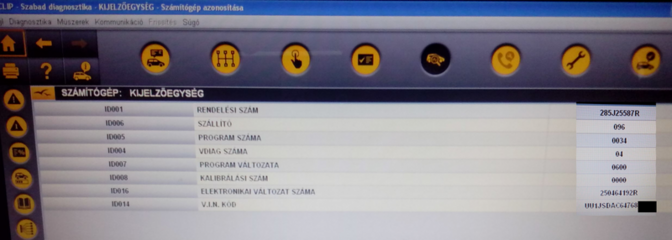

So sieht der Tacho im Clip aus:
Kann jemand bitte schauen ob es eine neue Firmware gibt? Oder ist es mit diesem Tacho hoffnungslos, den Tempomat zu aktivieren? Danke euch!

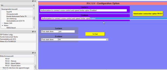

Ich habe mir (erstmal halb-provisorisch) ein altes Steuerkreuz eines Gamecontrollers (4 Tasten) mit Widerständen nach den Plänen hier im Forum zusammengelötet und angeschlossen (blauer Stecker am Lenkrad. Mit ddt habe ich danach im System den Tempomaten angeschaltet, dachte ich.

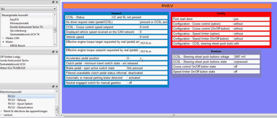

ddt zeigt mir auch den erkannten Schalter an, und auch alle Tasten werden richtig erkannt/wiedergegeben (Bild unten).
Außerdem habe ich noch den Kupplungs- und Bremsschalter und das Gaspedal getestet, werden ebenfalls richtig erkannt (beide Schalter waren schon drin, da S&S eingebaut)

Eine Sorge habe ich: im ddt zeigt der Bildschirm CCSL folgendes (unten links sieht man die Schalter/Pedal, rechts die CC-Tasten, da ist alles tutti):
Im roten Bereich sieht man Cruise-control (option) - without (also ohne)
Wie bekomme ich das weg, also CC aktiviert?
Ich dachte es könnte am "first start done" liegen, das er also schonmal geprüft und sich gemerkt hat, dass kein CC eingebaut ist.
Darum hatte ich im anderen Schirm "first start" testweise auf "no" gesetzt, dann war es hier auch auf "no", aber sonst keine Besserung.
die Steuertasten hat er aber oben rechts erkannt ("with").
Meine Vermutung ist, dass ich mit dem Hauptschalter das System einmal aktivieren muss, damit es erkannt wird, hat dazu jemand eine Info für mich?

Kurze Zwischenmeldung: Tempomat und SL gehen beide :cool:, aber (noch) ohne Anzeige im Tacho.
Ob es der "first start done" = "no" war oder die andere Einstellung ("general config1"-> CC/SL unter Kombiinstrument Tacho T4)
werde ich nach dem Wochenende prüfen, erstmal brauche ich den Tempomaten für den Kurzurlaub.
(jedenfalls war beim letzten Start "first start done " wieder auf "yes", aber dafür im roten Bereich alles auf "with" :D
