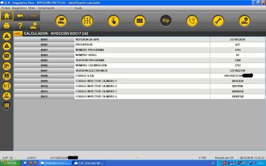

Schreib mal bitte deinen Softwarestand, wie er auf dem Aufkleber vom Motorsteuergerät steht und das Ergebnis beim Auslesen über OBD.
Unter ID2 findet man den aktuellen Softwarestand:
calibration-png.13376
2014-09-07-18-41-12-jpg.13387
Auf meinem Steuergerät steht: 237102213R

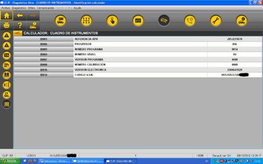

Mit Clip konnte ich folgendes auslesen:
Ich habe es nicht geschafft in den historischen Bereich reinzukommen, ich weiss nicht wieso.
