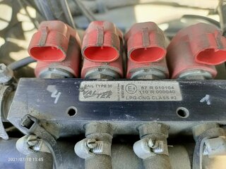

Gut Auto am letzten Samstag bekommen, ausgelesen...Zylinder 1 Fehlzündungen...
Erstmal Ventile eingestellt..war nötig..Kerzen gereinigt, alles gut...ausgelesen...Zylinder 1, zündkabel getauscht 1-3 ...Zylinder 1, Gasrail ist noch das Erste, kommt diese Woche neu ..
Seit ich die Ventile eingestellt habe läuft er auf Benzin astrein, Gas Teste ich erst wenn Gasfilter und Rail getauscht sind, gut Zündspule, Kabel , Kerzen , Lufi, Öl und Filter kommt auch neu.
Auch bei neu gekauften T30 Rails sollte mit einer Kalibrierungsuhr der Hub kontrolliert werden. Wenn man die ca. 30€ für das Kalibrierungsset investiert, kann man auch 4er Reparatursätze (ca.15€) verwenden.
