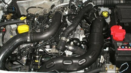

Das ist ein TCE, der in Rumänien mit einer Landirenzo EVO Gasanlage ausgerüstet wurde.

Tce90 in Stepway2 ist kein Saugrohr-Motor. Auch kein Direkteinspritzer. Ist Multipoint Einspritzer (nach Renault/Dacia-Brühl). Also die Einspritzdüsen liegen im Kunststoff Eingang-Luftkanal vor den Einlasswentilen, nicht im Zilynderkopf wie bei Diesel. Dort vor den Ventilen herscht kleinen Überdruck durch Turbollader-System. Nur bei Standlauf oder bei Talfahrt herscht ein "Saugeffekt".
Oder was meinst Du dazu?
