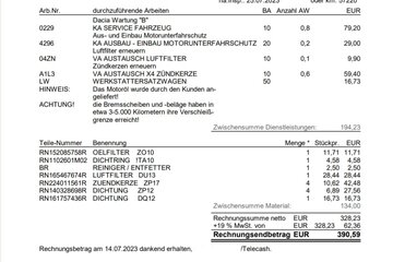

Hallo
die 4 Inspektion steht für den Duster 2 ph2 an.
Die Kostenaufstellung ist soweit ok bis auf die Zündkerzen die sollen pro Stück 42,95€ kosten!??
Der Händler schrieb mir schon im Voraus das es Platinkerzen sind und für den Motor teuer sind…
Sollte man bei 4 Jahren oder 60.000km wechseln.
Gesamtkosten 641€
Find die Kerzen überteuert was meint ihr ?

Hast du ein LPG-Fahrzeug?
Kann sein, dass Renault diese Kerzen bei LPG vorschreibt.
Wenn ich mir die Teilepreise (Netto) auf der Rechnung ansehe, dann sind sie immer ca. 2x so hoch wie auf dem freien Markt.
Also ganz normale Werkstattpreise.
Die Platinkerzen kosten auf dem freien Markt ca. 20€ netto pro Stück. Also alles in Ordnung.
Also 42 € finde ich extrem teuer. Da sind wir mit 12€ ja super günstig dabei.

Das dürfte die 224019185R sein.
Die ist nicht günstig zu erwerben. Mit 40 Euro pro Stück als Originalteil sogar fast noch günstig.
Es gibt Shops, die original Kerze für unter 20 Euro anbieten. Allerdings haben die die Kerze überhaupt nicht am Lager.
Nicht Renault gelabelt kostet eine NGK gleicher Spezifikation etwa 12 - 15 Euro

Deine Werkstatt verkauft auch den Ölfilter und andere Teile zum Einzelhandelspreis und lässt dich das Motoröl mitbringen. Das würde ich jetzt nicht als repräsentativ für Vertragswerkstätten sehen. :)
In dem Angebot werden ja 5,7 l Öl aufgeführt. Sind das nicht 4,7 l Öl?
Ich hab die Kerzen ( identisch mit denen, die drin waren, ich keine auch Platin), beim Zubehörhändler gekauft. Die lagen im 4er -Pack, bei ca. 64 Euro.....
Wenn ich zu der Rechnung von @Kai1512 das Motoröl und die Bremsflüssigkeit mit Austausch dazu rechne, ist er auch bei 500,-€
Braucht der TE für sein Fahrzeug tatsächlich diese Platin-Zündkerzen, sind die Rechnungen fast gleichauf.
