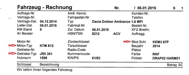

mein M. ist ein H5F 402, der von ankaro dürfte der Gleiche sein.

Aber wo stand den in meinem code h4m? 😂😂😂 .... oder is das die Übersetzung? Voll spannend eigentlich, wenn es nicht um mein auto gehen würde ....

H4M ist übrigens die Motortypbezeichnung in diesem Fall wohl für den 0.9TCe. Im Lodgy steckt der 1.2TCe und der hört auf H5F. Diese Bezeichnung mit noch ´nem Anhang findest Du in der Konformitätsbestätigung, die es beim Kauf dabei gibt, unter Motor(bei mir Pos. 20. und 21.).
