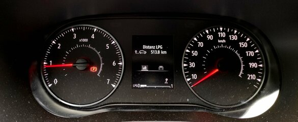

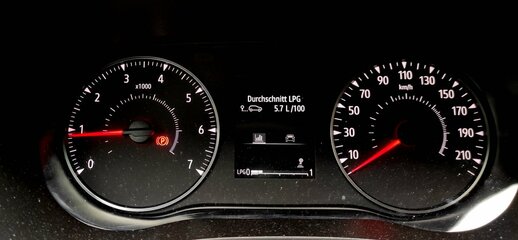

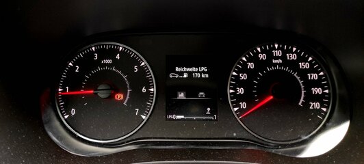

Och, ich hatte damit keine Probleme, sogar mit dem Stepway. Aus einem anderen Thread:
"Das hier war halbe Strecke sogar mit Klima, einem Mittelgebirge dazwischen, locker 50 Kg Gepäck und ohne ECO:"

Mal abseits von der Frage, ob die Angabe des BC mit der Realität übereinstimmt: Mit den 5,7 l/100 km liegst Du einen halben Liter (!) besser, als der Rekordhalter auf spritmonitor.de, 90% der Fahrer dort liegen sogar um mehr als einen Liter über Deinem Verbrauch. Ich persönlich liege zwei Liter drüber, bin wahrlich kein Raser und befinde mich mit meinem Verbrauch bei spritmonitor im Mittelfeld.
Ich weiß nicht wie Du das machst, aber das geht vermutlich schon in Richtung Hypermiling. ;)

Ich nehme das mal als Kompliment. :)
Ja, durchaus!
Wichtig ist aber für die Leser dieses Threads, dass sie das nicht als Maßstab für den eigenen Verbrauch heranziehen und dann möglicherweise enttäuscht sind, wenn sie trotz sparsamer Fahrweise nicht unterhalb von 6 l/ 100 km landen.
Also bei deinen Werten wäre ich gerne mal dabei wie du fährst. XD
Ich würde von mir behaupten dass ich sehr vorausschauend und Sprit sparend fahre. Aber von deinem Verbrauch bin ich mal eben nen ganzen Liter entfernt! :D
Allerdings fahre ich auch immer mit Klima (wegen der Klimaautomatik), Radio, Navi und im Winter mit Sitzheizung.
Evtl. lag es bei mir auch an dem Problem mit der Batterie? Habe das Gefühl dass er seit ich das Update machen lassen hatte, er etwas weniger verbraucht.
