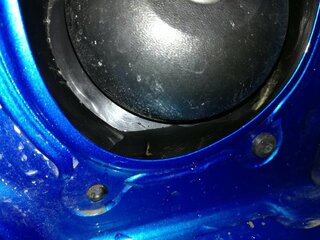

beim Dokker bleibt das ganze zwischen dem Plastik und der Seitenwand (Blech) stehen
So ist das. Schöne Sauerei. Und das habe ich gleich beim ersten Tanken gehabt. Daher interessiert mich nicht ob ich da 65 Liter reinquetschen kann. Wenn es "Klack" macht gehe ich bezahlen und fahre meine 800 km runter.
Hi,
..... beim Dokker bleibt das ganze zwischen dem Plastik und der Seitenwand (Blech) stehen. Dann kommt noch Flugdreck dazu und der Matsch ist perfekt! Hab das heute gereinigt.
Ist das bei euch auch so??
Gibt´s dafür Abhilfe?? Hat schon jemand eine Lösung für das Problemchen??
Könnte man in den Kunststoff ein Loch bohren, damit das übergeschwappte, bzw. der Dreck dann abrinnen kann???
