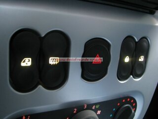

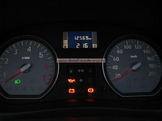

So, 2 Stunden später und alles ist weiß :)
Einmal der Tacho und damit es einheitlich aussieht leuchten die Schalter auch in hellweiß :D

Hast du das selber gelötet? Kannst du auch noch mal nen Foto bei nacht bzw, wenn es dunkel ist machen wirkt dann bestimmt noch mal ne ecke besser. Und sind hinter den Schaltern der Mittelkonsole auch cmds bzw LEDs? Man man man fragen über fragen :)
Ich find das gemein. Jetzt hat vomito auch noch so ein schön beleuchtetes Digitaldisplay.
Die SMDs im Tacho hab ich getauscht. Sind aber nicht gerade groß, so etwa 2 mal 2 Millimeter ;)
Die Schalter hab ich etwas aufweniger umgebaut. Das ist kein SMD, aber Du musst an den Schaltern selber etwas rumstricken.
Viel besser fotografieren lässt es sich nicht. wenn ich im ganz dunklen mit Blitz arbeite, dann reflektiert die Mittelkonsole zu stark und man sieht nix von den Schaltern :(

Kannst Du auch haben. 10 Euro für Material, ein Lötkolben, 2 Stunden Zeit und etwas Traute. Und schon leuchtet bei dir auch alles in weiß :D
