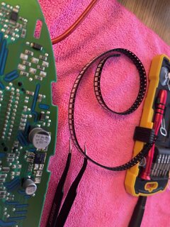

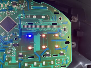

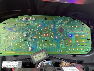

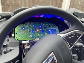

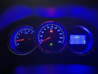

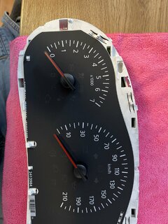

Ich habe mich mal rangewagt, in meinem Dacia Duster die LEDs im Kombiinstrument zu tauschen. Mir war das originale orange nicht sympatisch und da dachte ich mir, ich ändere Dies.
Zeitaufwand lag bei ca. 1.5h und die Kosten belaufen sich um die 5Chf / 4.90€ wenn man das Werkzeug (Lötkolben + Werkzeugset) schon besitzt. Im Grunde braucht man nur die SMD LEDs, die man im hunderter Pack kaufen muss.
Hier ein paar Bilder.
11AB6BE9-AF15-436F-81D0-E4814D40EEF1.jpegC2215D94-1971-4360-AA82-FBE44B4DBA0F.jpeg4CAC1AE3-1751-49EC-B9DD-AAB27EA9113F.jpegFB58CF7E-58B6-4C45-944D-7FD2457DBB3C.jpegAB8128DB-8B5B-4357-89F5-C64F43C953F7.jpeg64EC61E8-9C04-40E1-96E5-92C2F848CD6A.jpegC356B8FF-6F64-4E11-98AF-30B3A8BD2C22.jpeg
Ich bin mir noch nicht sicher, ob es bei diesem blau bleiben wird. Ich denke, ich werde zur gegebenen Zeit auf ein helleres blau wechseln. Aber für mich sieht es gar nicht schlecht aus :)
Super Arbeit !!!!
Meine Farbe wäre es nicht, das wäre mir zu viel VW aus den 2000ern, ich würde eher ein kaltes weiß nehmen,...
Aber die Arbeit ist klasse geworden, das muss man neidlos anerkennen :prost:
Das sieht sehr gut aus. :yes:
