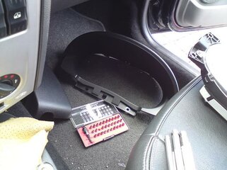

naja erst mal so nen lötkolben haben... die cmds auf der Tachoplatine sind 3,5*2,8 mm gross...:) man kann nacht auch ohne Blitz nen Foto machen.. man muss nur die cam still halten können :)

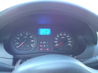

Mein Tacho Tuning

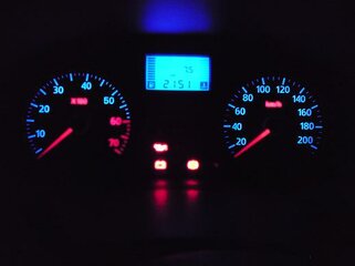

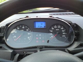

Hallo Dacia Freunde so ich Habe es geschaft bin fertig und soooooo sieht mein Tacho jetzt aus:

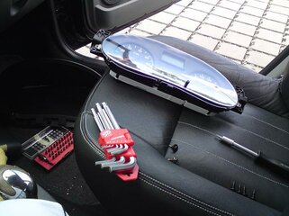

Auch ich bin endlich soweit das ich zeit habe das in angriff zu nehmen SMDs sind da und der Passende lötkolben Lötkolben mit LED Beleuchtung 30W Feinlötkolben - LEDs bei eBay.de: Spezial-Handwerkzeuge (endet 10.08.10 10:02:27 MESZ) hoffe der geht auch dazu sollte auch übermorgen hier sein.. dann bin ich mal gespannt.. @ all die das schon gemacht haben wie schwer auf einer skale von 1 - 10 ( 10 = schwer ) ist es für einen der schon des öfteren gelötet hat.. und was brauch man noch außer Zinn, Lötkolben und die SMDs? THX

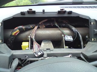

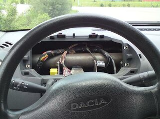

Ich kann es nicht glauben aber es ist fertig heute bei gefühlten 9000 grad im auto den tacho und den ganzen kram raus.. und dann schön Löten wobei ich den Lötkolben ( link im vorpost von mir ) doch noch ein bischen Modden muste.. die Spitze war zwar schon recht klein aber nicht klein genug. naja ne Feile 2-3 mal gefeielt und schon passte das 100% nun ist KMH, Drehzahl, Bordcomputer und die Blinkleuchte ( elek. Wegfahrs. ) in Blau.. sobald das hier dunkel genug ist mache ich ein paar Fotos damit man das gut erkennen kann..

Und hier nun meine Lötaktion naja nicht unbeding super aber es funzt und Hält und das ist die Hauptsache.
http://img249.geblockter-bildhoster-us/img249/4656/bild002zq.th.jpg
hier nun noch mal alles in blau leider kommt das blau nicht so rüber wie es in echt ausschaut KP warum aber naja..
http://img33.geblockter-bildhoster-us/img33/362/003hdg.th.jpg
http://img337.geblockter-bildhoster-us/img337/4194/004wot.th.jpg
http://img693.geblockter-bildhoster-us/img693/2284/005rl.th.jpg
http://img180.geblockter-bildhoster-us/img180/3563/006mgk.th.jpg

Ist ja so schon mal nicht schlecht.
Wie gut ist den der Rote bereich vom DZM ausgeleuchtet?
Auf den Bildern ist der ja sehr dunkel.
Hym wie wie sind die schalter denn nun beleuchtet? wenn da nun schon LEDs drin sind dann kann man die ja einfach wechseln. Muss ich mir noch mal anschauen da ich bis jetzt die blende noch gar nicht ab hatte..
Jor der Rote bereich ist echt bischen dunkel macht mir aber nicht wirklich was aus, da ich in den bereich nicht rein komme.. da der bzw die Tachofolie da wohl gefärbt ist kann man da auch nicht viel machen denke ich..
