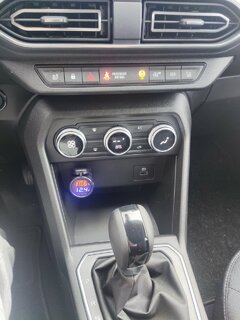

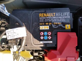

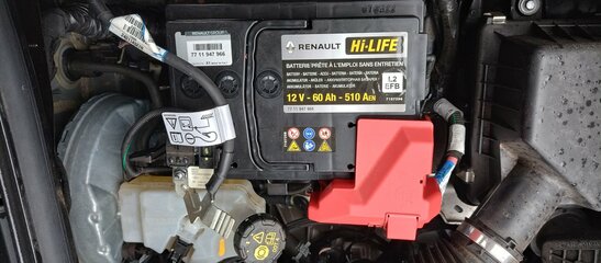

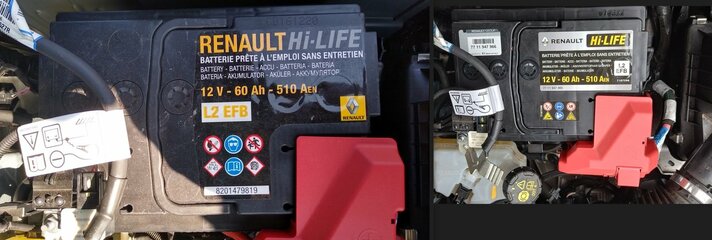

Hab schon lang ein Voltmeter im Auto , da kann man das gut beobachten. Fuß vom Gas, bis 15,3V.
Voltmeter gibst für nen schmalen Taler bei Amazon.
