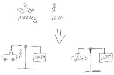

Ich versuche es mal zeichnerisch zu erklären. Man mag mir bitte meine Zeichenkünste entschuldigen.
Ein Auto hat ein Gewicht von 1000Kg. Nun kommt eine 75Kg schwere Person hinzu. Ob die Person nun auf dem Fahrersitz sitzt oder auf der Anhängerkupplung steht ist egal. Fährt man das Auto auf eine Waage wiegt es nun 1075 Kg.

Wenn man einen Anhänger ankuppelt passiert selbiges. Es liegt eine Stützlast auf der Anhängerkupplung, die das Gewicht des Zugfahrzeuges erhöht. Dieses Gewicht taucht somit in der Anhängelast des Zugfahrzeuges nicht mehr auf.
@no_name : "Die Stützlast ist das Gewicht, mit dem der Anhänger auf die Kupplung drückt. Sie wird dem Gesamtgewicht des Zugfahrzeuges zugerechnet und nicht dem des Hängers."
Das habe ich oben geschrieben und das sagst Du auch: "Es liegt eine Stützlast auf der Anhängerkupplung, die das Gewicht des Zugfahrzeuges erhöht". Der Folgesatz muss also heißen: "Dieses Gewicht taucht somit im Gesamtgewicht des Hängers nicht mehr auf." In der Zeichnung verwechselst Du dann auch als Folgefehler Achslast und Gesamtgewicht.
