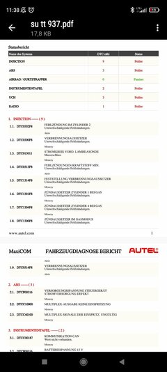

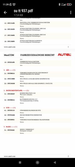

Bisher hat er keine Mukken gemacht und war immer zuverlässig. Ich war nun mit ihm im Urlaub. Auf dem Weg nach Hause fing er während der Fahrt an zu Stottern, egal ob auf Gas oder Benzin. Nach einiger Zeit fing für MKL an zu blinken und die ESP Lampe leuchtete durchgängig. Als ich am Rastplatz hielt und eine Weile wartete waren die Lampen aus, er lief aber immernoch wie ein Traktor. Irgendwann gingen die Lampen wieder an. Das ganze ging dann 300km so, ich kam aber Zuhause an. Die letzten Meter waren aber echt ein Akt und er nimmt nur noch schlecht Gas an. Mein Nachbar hat mir die Fehlercodes ausgelesen. ich kenne mich aber überhaupt nicht aus. ich Stelle es Mal hier ein, vielleicht kann mir jemand helfen und mir sagen was das zu bedeuten hat.
Liebe Grüße, Tamara

Da ein Fehler in der Spannungsversorgung angezeigt wird, kann es auch ein loses Massekabel sein.
Ich würde mal die Spannung messen.
Wenn niedrig würde ich mal extern laden.
