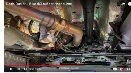

Achso beim unterschauen sah man dann auch, das der Stepway ab der Mitte des Fahrzeugs, nur bedingt geländefähig ist, trotz etwas höheren Fahrwerk. Die Benzinschläuche hängen zwar schön in der Führung aber dran hängenbleiben darf da auch nichts.. in der Mitte vom Mittelrohr hängt beim Diesel (Euro6?) noch ein Steuerteil ähnlich wie beim Duster.. da geht auch noch ein Kabel ran? Da darf man auch nicht mit einen Stein in Kontakt kommen, dann hat man auch zwei... das fand ich selbst auch nicht schön gemacht.. .. weiß jetzt nicht was es ist.. was da in der Mitte vom Auspuff hängt bestimmt irgendwas zur DPF Regelung? ;)Unbenannt.jpg
