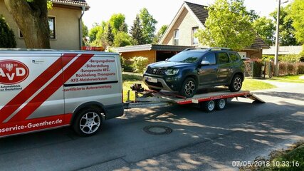

Bin vor ca. zwei Stunden eben mal 200m weit gekommen und musste anhalten. Kaltes Fahrzeug. Wieder das durchkreuzte A der S&S, was normalerweise nie kam wenn das Auto noch keine Betriebsstemperatur hatte.
Danach fing der Bordcomputer an in Ekstase zu verfallen.
Berganfahrhilfe überprüfen (hängt laut Assistance mit der S&S zusammen). Bremsen überprüfen, Motorsteuerung, Abgasüberprüfung. usw., usw.
Fahrzeug nahm kein Gas mehr an so das vorwärts fahren nur noch mit Standgas möglich war. Aber, Rückwärts fuhr er noch. Also wiederRückwärts nach Hause und im AH angerufen.
Allerdings konnten die nichts ausrichten weil das Fahrzeug ja abgeschleppt werden muss. Ich soll die Dacia Assistance anrufen. Es wurde dann ein Abschleppwagen organisiert der nach knapp zwei Stunden da war.
Fahrzeug sprang an, BC spielte wieder mit sich alleine. Dann ging der Werkzeugschlüssel an und das Fahhreug nahm wieder Gas an und ließ sich selbstständig auf den Hänger fahren.
Da es kein reproduzierbare Fehler ist hoffe ich das der Fehlerspeicher das wenigstens aufgezeichnet hat. Mal sehen wie lange die Aktion in der Werkstatt jetzt dauert.

Komme gerade vom AH, Laut Werkstattmeister geht jetzt nur noch die Zündung an, die sich aber sofort wieder ausstellt. Allerdings hat jetzt der Fehlerspeicher was ausgegeben: Zündung und Einspritzanlage.
Jetzt wird auf Antwort von Dacia/ Renault gewartet was gemacht werden soll.
Prognose des Werkstattmeisters wann er denn wieder fahrfertig und abholbereit wäre: "Das kann dauern"
Langes Wochenende erst mal versaut.
