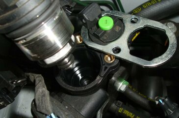

Sitzen die wie beim MCV I verteilt,2 links und 2 rechts im Motorraum?
Hast Du mal ein Bild der Einbaulage?
Ich werde heute noch ein Foto machen und es hier reinschicken, ja sie sitzen zwei rechts und zwei Links. Mir ist noch etwas aufgefallen was ich vergessen hatte ich habe mit diesem Fehler auch eine erhöhte Drehzahl, immer so bei fast 2000 Umdrehungen im Stand, ich kann die Drehzahl aber runter regulieren indem ich die Kupplung beigetretener Bremse leicht kommen lasse dann bekomme ich ihn auf 1000 Umdrehungen
Injektor Landi Renzo GI25-22 grün

Dann sieht das wohl ähnlich aus wie damals am Logan.
Reinigen geht,wenn nur mit Paraffin verklebt geht das,bei lahmen Federn bringt es aber nichts mehr. :huh:
Ich hatte die Injektoren dazu damals immer einzeln ausgebaut,dadurch konnte ich nichts vertauschen bei den Anschlüssen und in ein Ultraschallbad gestellt.
Kam immer Einiges an Paraffin Rückständen raus.
Zum Ausbau musst Du die 2 Schrauben am Halteblech lösen,dann kannst Du das anheben und den Injektor nach Oben rausziehen,geht etwas schwerer da dieser eine Gummidichtung rundum hat.
Einbau,einfach vorsichtig und gleichmäßig wieder reindrücken und darauf achten das die Dichtung nicht verrutscht.
Wenn alles wieder zusammen ist das Halteblech drauf und anschrauben,nach der Arbeit unbedingt die Dichtheit prüfen.;)
