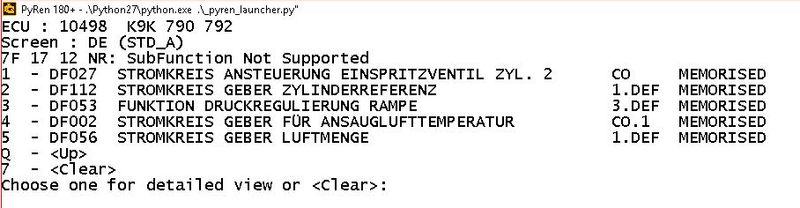

Den Code konnte ich nicht sehen,
Ich hab da noch was auf meiner Email gefunden:
Wenn du die Zahl vor dem Fehlercode wählst, werden Detailinformationen angezeigt. Aber erst mal löschen und schauen welche sich nicht löschen lassen bzw neu gesetzt werden, wenn der Motor läuft.
DF 027 -CO
offener Stromkreis zwischen Einspritzdüse Zyl. 2 und Motorsteuergerät, Kabel + Stecker optisch auf Beschädigungen kontrollieren und durch messen

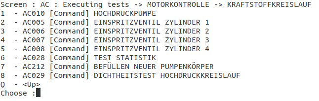

Mit der Software kannst du die Einspritzdüse zum Testen ansteuern:
DF112-1.DEF Nockenwellensensor kein Signal
Kabel/Stecker zwischen Sensor und Motorsteuergerät prüfen
DF053-3.DEF Rampendruckregelung Unterschreitung des unteren Grenzwerts
Verschiedene Tests des Niederdruck und Hochdrucksystems und Rücklaufmengenmessung zum Fehler eingrenzen.
DF002-CO.1
Luftmassenmesser Unterbrechung im Stromkreis oder Kurzschluss an + 12 V
DF056-1.DEF
Luftmassenmesser Permanentes Tiefniveau

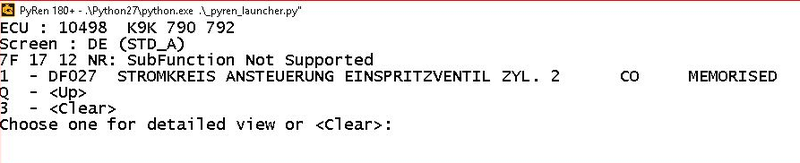

Aktuell gibt es noch den Fehler offener Stromkreis zur Einspritzdüse des Zylinder 2 und der Düsencode für Zylinder 2 kann nicht gelesen werden.

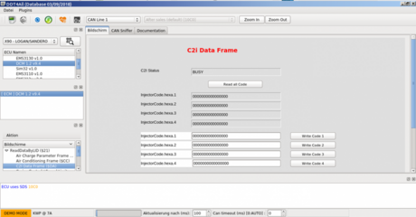

Letzteres könnte man mit ddt gegen prüfen:

Sach mal, wenn man die Injektor daten eingibt mit DDT muß man alles am Stück eintragen oder muss man je ein Leerzeichen setzten?? Habe jetzt alles in Hex umgewandelt läuft jetzt rauher als vorher, aber ob es funktioniert hat kann man erst morgen früh sagen, oder ob man wieder 10 Minuten bitten und betteln muß!!!!
Mit Read all Code müsste doch zu sehen sein, ob alle 4 Mengenabgleiche ordnungsgemäß gespeichert sind?
Wenn du einen chinesischen ELM Nachbau benutzt, könnte dieser Probleme bei der großen Datenmenge haben. Schau mal in die Log-Dateien, ob da was von Buffer full steht.
