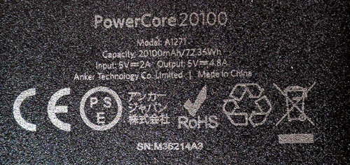

Ich benutze eine Anker 20100 zur Stromversorgung für meine Elektronische Kameranachfürung zur Astrofotografie. Damit das Teil nicht ewig rumliegt nutze ich sie zum Laden fürs iPhone. Jetzt kommts. Mit der PowerBank dauert es 80 min. Mit dem iPhone Netzteil 130 min. Man kann sehr schön sehen wie hier mit Konstantspannung geladen wird und der Ladestrom von anfangs 920 mA auf 10 mA runterläuft. Also, wenns mal schneller gehen soll, Anker :clap:
