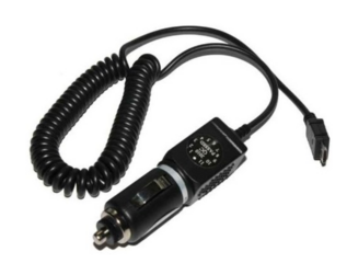

Ich hatte die Beiden im Einsatz. Einmal mit, einmal ohne Kabel.
mit einem anderen Kabel/Stecker gibt es bei Zündung an Strom. Bei dem mini USB Stecker kann ich kein Messgerät kontakten...
Da es mit dem anderen Gerät funktioniert ist das Hama defekt oder inkompatibel zum Smartphone.
Bleibt noch der Test in einem anderen Fahrzeug und mit anderem Smartphone.
