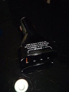

Übrigens ist Dein Foto leider sehr schwer bis gar nicht entzifferbar. Was ist abgebildet?

Und das abgebildete Teil ist ein
BlitzWolf® BW-C10
10,17€ im Moment mit Versand aus dem UK Warenlager.
Edit: Mit code: 12blitzw drückt ihr den Preis um weitere 10%
Kein Affiliate-Link, keine Boni für mich. Kein personalisierter Code.
Ich habe dieses und dessen Vorgänger schon durchgemessen und bis an die Belastungsgrenze (und drüber hinaus) getrieben - keinerlei Beanstandungen, auch kein RF-Störsignal messbar. Ich habe es nicht mal geschafft, die mutwillig abrauchen zu lassen. Bei Überlast oder Kurzschluss erfolgt ein Reset. Abstecken, eine Minute warten und weiter gehts.
Flaschenhals ist aber bei diesen Ladegeräten immer das verwendete Ladekabel.

Am dargestellten Lader sind es:
Drei Ausgänge mit jeweils 2.4A: 3x5Vx2,4A= 36W
plus, wie bereits zumindest halb richtig von dir bemerkt, ein Ausgang mit maximal 12Vx1,5A= 18W
Summa Summarum also 54W.
*seufz*
Und selbst, wenn ich nur die einzelnen Ausgänge des Laders separat betrachte, komme ich auf eine andere Erbsenanzahl als du ;)
Zur Info:
Standard-USB Ports haben einen anderen maximalen "Erbsendruck" als die neueren Quickcharge USB-Anschlüsse:
Bei einem fiktiven, noch hier vorzustellenden 2-Port-Lader (entsprechende Links finden sich in den bereits erwähnten Threads, btw) wären es dann:
2x5Vx2,1A=21W
Das vorgestelle Lescars aus Post #15 kann aber bei beiden Ausgängen ZUSAMMEN nur 2,1A (Siehe Kleingedrucktes in der Artikelbeschreibung).
Also:
2,1Ax5V=10,5W
Daher steht meine Behauptung unverändert.
