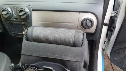

Der Beifahrersitz läßt sich nur im "Express"
-zum Arbeitstisch umlegen
-komplett nach vorn klappen ("falten")
-und sogar ganz herausnehmen
Nennt sich "Easy Seat-System"
Der Nachteil ist der dann fehlende Beifahrerairbag.

beim Easy Seat System kann man den Beifahrer Airbag als Sonderausstattung dazunehmen, ist bei meinem z.B. so.
Was es in Kombination mit dem Easy Seat nicht gibt sind die Seitenairbags in den Sitzen, das ist auch logisch weil man den Easy Seat ja auch ohne Werkzeug ganz rausnehmen kann. Der Fahrersitz hat den Seitenairbag dann allerdings auch nicht.....
