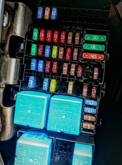

Hallo
Ich suche einen Belegungsplan der Sicherungen im Sandero Stepway 2.
Leider finde ich meinen Sicherungskasten nicht in den aufgeführten Beispielen.
Wer kann helfen?
Martin

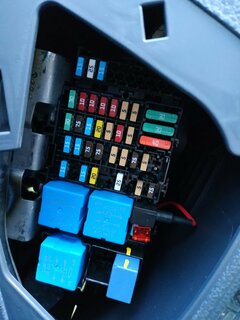

Gibt es denn schon eine Sicherungsbelegung neueren Datums? Die hier verlinkten Bilder stimmen allesamt nicht mit meinem Sandero Stepway II 2019 überein (zumindest die Links, welche ich bisher gefunden habe)
Die dort abgebildete Belegung passt auch nicht 100%ig
Ein Foto wäre vielleicht hilfreich um zu vergleichen.
Konntest du es den mittlerweile lösen?
Ach herrjeh, ich vergesse immer das Foto zu machen. Hole ich heute Nachmittag nach.
Edit: hier ist es:

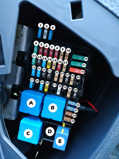

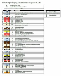

Okay, hab selbst nochmal recherchiert. Hier das vorläufige Endergebnis.
EDIT: Weiter vervollständigt
Die Sicherung 1 und die Relais C und E sind noch ungeklärt (Hilfe erbeten).
Prima, danke!
Jetzt fehlt mir nur noch Sicherung 1 und Relais C und E.
Das bekomme ich bestimmt auch noch raus. Dann aktualisiere ich die Übersicht.
