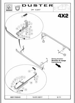

Es geht um diese Seitenschwellerrohre - Part Nr. 8201700243
Ich habe die die Type Nr. SR e2*2001/116*0323*

Hat jemand von Euch schon mal die Befestigungen der Schwellerrohre in der Hand gehabt? Auf den Zeichnungen
sehen die nicht unbedingt massiv / solide aus...
Oder sollte man die Rohre eher unter der Rubrik "optische Aufwertung" verbuchen?

Die Schwellerrohre sind unter die Ruprik "optische Aufwertung" zu verbuchen
Steht auch so in der Montageanleitung - Siehe Oben -
Nicht Draufsteigen:naughty:
