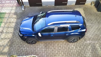

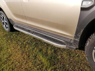

Die Schwellerrohre habe ich vor ca. 4 Wochen montiert. Sind nur Optik. Sehen verbaut aber sehr gut aus.
Allerdings hatte ich aber das Problem, dass die Befestigungsbohrungen in den beiden Rohren oder die vorderen Haltekonsolen falsch waren. Habe mir dann mit einer selbst gefertigten Adapterplatte geholfen. :) Mal schauen, was der TÜV nächsten Monat dazu sagt.

Sehen doch gut aus, nur bin ich eher ein Fan von schwarzen Anbauteilen aber das ist bekanntlich Geschmackssache. Wieso TÜV, die Dinger haben doch bestimmt ne ABE oder meinst du wegen der Adapterplatte?
Stimmt Schauen cool aus.

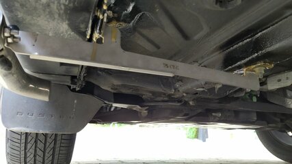

Eigentlich meine ich Bilder von unten Wie Du die Montiert hast
Haben ne ABE, nur die Adapterplatten für vorne sind halt nicht original... Sind aber aus dem gleichen Material und gleicher Materialstärke wie der Halter an sich...

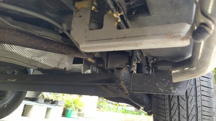

Anbei nun zwei Bilder von unten bzgl. Befestigungen.
Klar, kannst Dich ja Mal melden...

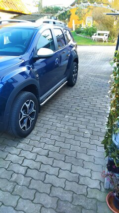

Ich habe vor 2 Wochen mir die Trittbretter von Germansell (mit TÜV) montiert. War im Prinzip relativ einfach, wenn man nach dem Video von LZ geht. Die Adapter sind sehr stabil . Da bei mir auch die Kunststoffverkleindung vorhanden ist, mußte ich die hintere etwas ausschneiden. Ich habe incl. Rostschutz und Bühne ca. 1,5 Std. pro Seite benötigt.
Aufpassen sollte man schon bei aufheben sein. Die Aufnahmepunke sind zwar frei, aber man benötigt evtl. eine Verlängerung.

Danke für die Bilder

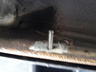

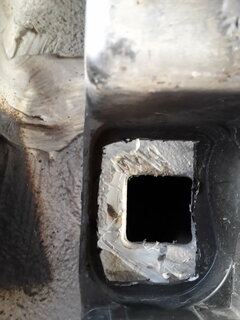

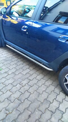

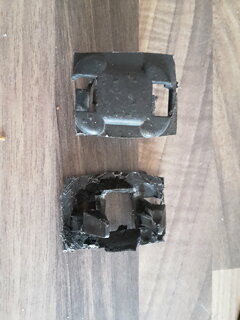

So - Nun will ich einmal den Einbaubericht zu den Schwellerrohren schreiben.
Mit Fotos hat es leider nicht so geklappt wie ich ich mir das gedacht habe.
Deshalb versuche ich zu Beschreiben.
Hintere Halterung.
Die schwarzen Kunststoffpaneelen sind zweigeteilt. Die hintere wird durch 3 Schrauben und eine 4 eckige Stech-Klemm Verbindung gehalten. Diese muss rausgeschnitten werden. in diesem 4 Eckigen Loch wird die äußere Halterung verschraubt. die Paneele muss dazu ausgebaut werden
Die hintere Montagestelle liegt unter dem Kunststoffpaneel. Da muss ein Loch in die
Paneele geschnitten werden. Die Stelle ist durch ein gestricheltes Rechteck auf der Paneele gekennzeichnet. Darunter ist die Aufnahme für die innere Verschraubung
Die dritte Verschraubung ist an der Schwellerkante. Da gibt es 2 Bohrungen
Diese sind für die Trittbretter. Eine dritte Bohrung ist durch eine Vertiefung weiter hinten Richtung Hinterrad zu Erfühlen. Diese muss mit einem 6mm Bohrer durchgebohrt werden. Dazu die untere Schwellerverkleidung an den Schrauben
lösen und die Verkleidung vorsichtig etwas nach außen drücken.
Die Montageschraube danach von außen nach innen durchstecken und den Halter auch da festschrauben. Schwellerverkleidung wieder festschrauben - Fertig.
Vordere Halterung
Auch wieder das durch Strichen gekennzeichnete Rechteck innen ausschneiden.
Mit einem Cuttermesser geht das sehr gut.
An der Schwellerkante das ganze wie hinten.
Ich habe das liegend am Boden gemacht. Das geht wenn man keine Bühne hat.
Ist aber echt Anstrengend.
Wenn Ihr unter dem Auto liegt seht Ihr was ich Versuche zu Beschreiben.
Ist eigentlich einfach.
Arbeitszeit Den ganzen Tag mit Regenpause Mittagessen und min. 10 Zigarettenpausen.
Ersparnis 380€ Werkstattkosten.
