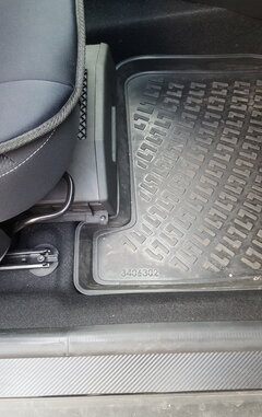

Ich habe die originale Schublade unter dem Beifahrersitz nachgerüstet. Dazu hatte ich vorher mehrmals das Youtube-Video von LZ-Parts angesehen. Dort habe ich auch die Schublade gekauft. Im Video sieht man zu 90 Prozent das Gesicht des Herren, aber nicht, was er macht.
Die Schublade kommt als Ganzes. Links und rechts sind zwei kleine Schräubchen. Die löst man und dann hat man die drei Einzelteile. Unterschale, Oberschale und die eigentliche Lade. Die Unterschale wird verschraubt mit dem KFZ. Dazu löst man die Halteschrauben von der Unterschale. Die dazugehörenden Muttern haben eine merkwürdige Form. Eine Art Hülse, oben als Sechskant geformt. Diese Hülse/Mutter steckt man in die sechseckigen Löcher im Fahrzeugblech. Hier kam mein Problem: Die eine Hülse mußte ich mit dem Hammer in das Sechskantloch schlagen. Die andere schlackerte im Loch, denn das war zu groß. Ich habe gepfuscht und die Hülse mit Klebeband umwickelt, damit sie unter Pressung fest im Loch sitzt. Mal sehen, wie lange das hält.... Ist die Unterschale verschraubt, wird die Oberschale aufgesetzt Zuerst die zwei Haltenasen der Oberschale hinten in die Löcher der Unterschale fädeln und dann wieder die zwei kleinen Schräubchen einschrauben. Nun sind Ober- und Unterschale verbunden und ich konnte die Schublade einsetzen.
Nun nur noch die Gummifußmatte wieder rein und...... Sch....!! Jetzt paßt die Matte nicht mehr! Da die Gummifußmatten nun schon gekauft und benutzt sind, habe ich zähneknirschend an der Fußmatte geschnitten. Und im Eifer zuviel weggeschnitten. So, wie es aussieht, bin ich nicht glücklich. Seht selbst!
Da schaut doch keiner hin, und als Fahrer siehst Du den Bereich sowieso nicht. Würde mich nicht stören.

Bei mir im Duster 2 PH 1 Prestige war sie Serie, auch meine Gummi Matte mit Rand passt normal so das ich die Schublade noch öffnen kann.

Diese Schrauben/Hülsen müssen eingeschlagen werden. Das ist eine Preßpassung. Irgendwie muß das Ganze ja halten. Die Kraft dafür überschätzt du, glaube ich. Wie weit kann ich denn in dem Raum zwischen Sitz und Fahrzeugboden ausholen? Das ist eher ein pickern.

Aber das stimmt so nicht. Es wird eigentlich die Vorgehensweise gut und deutlich gezeigt und beschrieben.
Die Muttern werden zwar zuerst reingesteckt und sind dabei noch recht locker. Aber nach dem Einstecken und Festziehen der Schrauben weiten sich die Hülsen und werden so mit der Karosse vernietet. Man braucht also auch keinen Hammer.
