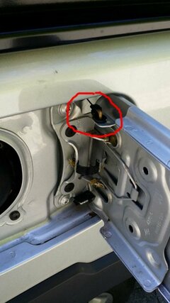

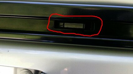

Wonach sich das richtet, wüßte ich gerne. Meine Kiste (Laureate) hat keinen Seilzug in der Tankklappe!
Das glauben wir Dir jetzt nicht!
Schau mal in der Klappe rechts oben beim öffnen! Mit dem Zug wird in der Laufschiene der Tür nen kleiner Stopper ausgelöst, damit diese bei geöffneter Tankklappe nicht gegen diese geschoben werden kann!
Ich habe sogar mit dem Händler zusammen nachgeschaut... Aber nachher mache ich dann mal ein Foto...
Vielleicht noch mal zur Verdeutlichung (zwei Bilder sagen mehr als 2000 Worte :blush:)
Hier ist der Seilzug an der Tankklappe befestigt:
und hier sitzt der kleine Hebel (in der Laufschiene, kurz vor der Tankklappe)
Puh - Seilzug doch vorhanden!
Danke für die Bilder @dokker1962 !
Komisch nur, dass der Händler das nicht wusste...
