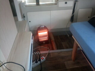

Der Infrarotheizer läuft prima. Auf der kleinen Stufe ist es ausreichend warm und auf der großen Stufe hatte ich innerhalb kürzester Zeit über 20 Grad.

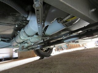

Hi Andalo,
so hab ich meinen Abwassertank mit kleinen Kosten realisiert.
Oben habe ich zur Entlüftung rechts und links je ein 10er Loch gebohrt.
Der Ablauf

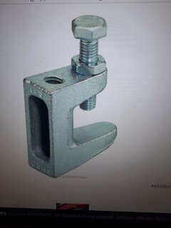

Zur Befestigung der Edelstahl (Schrankaufhängung) Streifen am Rahmen (ohne Bohren) habe ich diese Klammer genommen.
Das hat sich nun seit zwei Jahren bewährt.

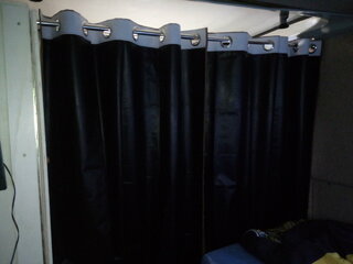

So, nach den letzten beiden Nächten kann ich mit Fug und Recht sagen, der Vorhang bringt echt was.
Erstens konnte ich abends kochen, ohne dass es im "Westflügel" großartig nach Küche gerochen hat.
Zweitens hat die Abtrennung der Küche nen enormen Effekt was die Heizleistung angeht.
In der Küche war es erheblich kälter, als im Wohnraum, wo der Heizer stand.
