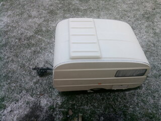

Übrigens hat es hier vorhin mal wieder geschneit.
Schneckenhaus 3.0 hat also nen dünnes weißes Häubchen...

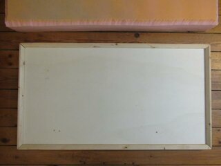

Ne 60cm breite 9mm Birkensperrholzplatte, die mein Tisch wird.

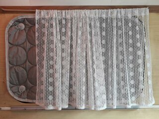

Als Verdunkelung eventuell so Faltrollos.

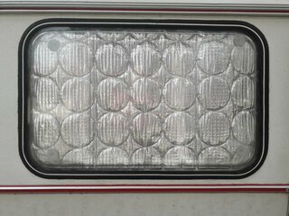

Tipp: Thermomatten wie in meinem Ausbauthread beschrieben. Die habe ich auch in meinem Wohnwagen, lassen sich auch mit Gardinen kombinieren:
Verdunklung, Sonnenschutz, Sichtschutz in einem.

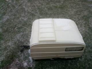

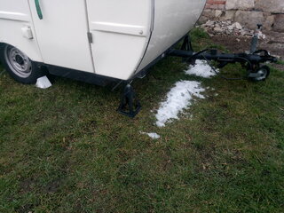

Hmm, da dachte ich doch, das Schneegebiet ist durch. Dachte ich. Als ich die Arbeitsklamotten anhatte, graupelte es munter weiter.
Naja, egal.
Also runter zum Schneckenhaus.
Hier: IMG_20210319_123442.jpg
sieht man mal, wie bei meinem Schneckenhaus die Böcke drunter stehen.

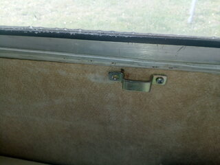

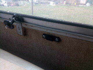

Von den Dingern:
hab ich vorne an der Küche zwei, die ich net brauche.
Da war wohl mal ne Latte drin, die den Kocher gesichert hat.
Ich nehm die zwei Metallösen und schraube sie hinten an,
um die originalen Tischhalter
zu ersetzen.
Übrigens, wie man hier sieht, hab ich doch nen Ausstellfenster hinten. Nur die Rändelschrauben sind wech.
Naja, ich nehm U-Scheiben und M5er Flügelmuttern.....

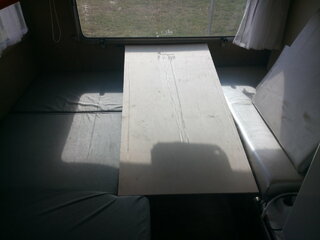

Grob gesehen sieht der Tisch dann so aus:
Die Platte ist jetzt nur von der Breite her relevant. (Original 0,6x1,2m)
Was die Liegefläche angeht,
Das ist meine Faltmatratze gefaltet und die bauartbedingte Breite des Seitenkastens.
Entweder pappe ich das Brett mit Klettband an den Seitenkasten oder ich nehm drei Schrauben.

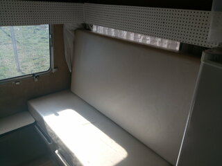

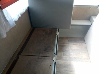

So von den Sitzpolstern hab ich für die Sitzseite mal etwas experimentiert.
Das ist das linke Sitzpolster als Rückenlehne auf der rechten Seite.
Von Hinten sieht das Ding so aus:
Will sagen, es ist schwer...

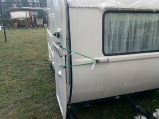

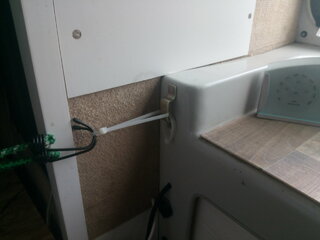

Ach ja, Erst hatte ich noch gedacht, ich brauch so nen Klemmdingens, damit die Türen aufhalten.
Brauch ich net.
die beiden grünen Dinger sind Teil eines 9er Packs Gepäckspinnen aus dem Hörnchenbaumarkt.
Und sie sind genau richtig von der Länge her...

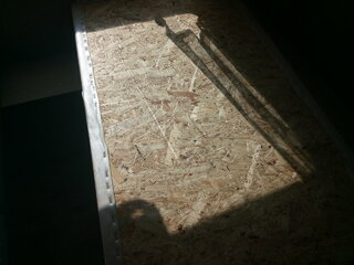

Das geht natürlich leichter: Leichtes Sperrholz in 5 oder 6 mm tut es auch, so hatte ich das im Bulli und im Dachzelt. Weil es im Puck nicht flächig aufliegt, habe ich am Rand eine Verstärkung gebraucht, dafür dann das Sperrholz in nur 4 mm genommen:
Jap, ich will eh alle Polster umbauen. Die Seitenpolster sind auf 15mm OSB, die Mittenpolster waren auf 20mm MDF.
Die hab ich ja schon ausgebaut.
Links hab ich nur das dünne Sitzpolster für den Küchensitzplatz gelassen.
Alle anderen Polster werden auf 4mm Pappelsperrholz umgebaut.
Nächste Ziele sind der Tisch (60cm breit und max. 90cm lang, vorn abgerundet) sowie die Verbreiterung der Liegefläche.
Danach die Gardinen und dann den Kühlschrank raus. An dessen Stelle kommt nen Schrank hin.
