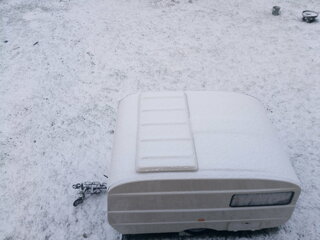

Suchbild
finde den Wohnwagen.
Schönen Frühlingsanfang euch allen.:prost:
Ach ja, mein Sonnensegel ist heute auch angekommen. Ich hoffe mal, dass ich am WE mal testen kann, ob das Ding in die Kederschiene passt.
Momentan wäre es ja eher nen Schneesegel... :(
Hallo Thori, toll wie du das alles machst. Vielen Dank für die Frühlingsgrüße und das du uns teilhaben lässt. Ich wünsche dir besseres Frühlingswetter, damit du endlich im Trockenen werkeln kannst. :)
Wenn ich die Bilder sehe vermute ich das Thori von da wo die Sonne aufgeht in den tieften Westerwald umgezogen ist. :boohoo: :prost:

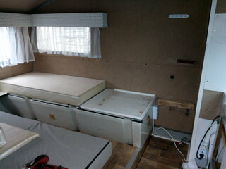

fertig ausgeweidet ist er jetzt zumindest mal:

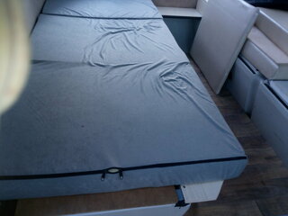

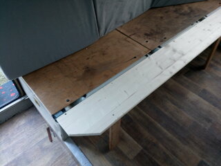

heute hab ich die Bettseite verbreitert
da drauf nen Teppichläufer und die Matratze
morgen geht es mit der hier weiter

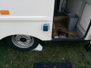

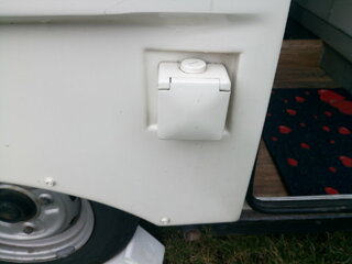

Die Steckdose ist gewechselt.
Die alte DDR Steckdose abzubekommen ging nur mit roher Gewalt. Die zwei Schrauben, mit denen sie festgeschraubt war (also M5 Maschinenschrauben durch die komplette Außenhaut), saßen bombenfest und waren oxydiert.
Plastik weggeschlagen und den alten Seitenschneider getestet. Erfolg!

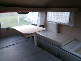

Danach hab ich mich an das erste Möbelstück gewagt:
Die Lattenstärke als Erhöhung am Fenster war genau richtig, denn die Polster sind ja auch wesentlich höher als die Originale.
Das weiße Einlochkeinloch-Zeugs hab ich für unser kleines Kreuzigungsfeierlichkeitenfeuer freigegeben.
Es sah einfach nur 80er aus....
Der genaue Beobachter wird feststellen, dass der Tisch nun recht weit in den Bettbereich ragt.
Rischtisch.
Geplant ist, dass ich zum Pennen den Tisch abflansche und hochkant vor die Bankseite stelle.
Irgendwas ist halt immer in so nem Schneckenhaus.
Ich hab im Dokker auch schon mehrfach meinen kleinen Klapptisch beim Pennen zum Einsturz gebracht.
Von der Länge hab ich mich extra seeehr zurückgehalten.
Zum einen, weil der Tisch nur ne 10er Birkensperrholzplatte ist. Zum anderen, weil ich auch noch meinen geplanten Schrank aufmachen können will.

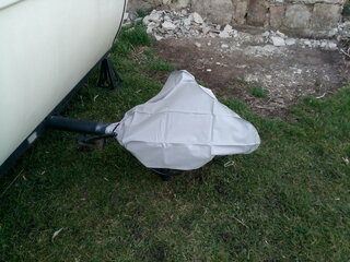

Zum Schluss war noch was in der Post:
Das Dings kam nur 8 Euronen, ist unansehnlich und unpraktisch. Aber immer noch besser, als ne Mülltüte drüberzustülpen....

hmm, ich hab grad nochmal meinen Post von vorhin durchgesehen und mir kam da ne Idee.
Auf dem ersten Bild ist ja genau unter der neuen Steckdose das Rohr für die Aufnahme des Trabant-Wagenhebers.
Wer son Teil net kennt, mal googeln.
Ich werd morgen mal in den Seitenklappen schauen, ob der noch an Bord ist. Wenn nicht, such ich mir einen in der Bucht oder aufm Teilemarkt.
Oder ich nehm einfach nen Rohr, wo in das Loch passt, sofern meine hdraulischen Wagenheber niedrig genug sind.
Meine Idee ist folgende:
Gemacht ist die Aufnahme dafür, dass man während der Reise nen Reifen wechseln kann. Also wenn der Qek am Auto hängt.
Die AHK und das andere Rad bilden die Gegenpole und das platte Rad hebt sich.
Wenn die Konstrukteure aber mitgedacht haben (was ich doch stark hoffe), könnte man doch den Qek auf dem CP genau an dem Punkt hochleiern, bis er knapp über Waage ist.
Auffahrkeil und Bremsklotz drunter, die Böcke einstellen und ab zur anderen Seite.
Weil die eine Seite knapp über Waage war, den WoWa jetzt genau in Waage bringen und abstützen.
Die Waage in Längsrichtung geht dann easy über das Stützrad...
