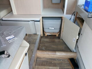

wie man sich schon denken kann, ist hinter der kleinen Klappe das stille Örtchen für absolute Notfälle.
Meine Vorbesitzer hatten das ja eher rustikal verkleidet.
Ich hab deren Klo rausgeworfen und meins eingebaut.
Das kleine Podest hab ich übernommen. allerdings, wo vorher sechs Gummifüße saßen, sind nun vier der kleinsten Rollen drunter, die ich finden konnte.
Also Tür auf und Klo rausrollen.
(Hab das Originalklo noch da, falls einer es haben will. Ansonsten fliegt es nach Ostern bei mir auf der Arbeit in den Container. Is nen Thedfort, glaub ich.)

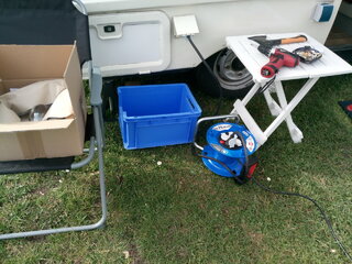

Chaos mit Stromeinspeisung.

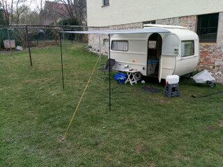

Der Sonnensegel.
Wie gesagt,Stangen sind vom Cpt. Hook, Heringe aus dem Fundus. Das Segel passt prima in die Kederschiene.
Und eben hat es hier auch grad mal ordentlich geregnet.
Klar, es bildet sich nen kleiner Wassersack, aber nix dramatisches. Hab einmal in der Mitte das Ding angehoben und Wasser war wech.

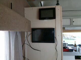

die multimediale Inneneinrichtung.
Oben Wetterstation, unten Antennenfernsehen. Die Antenne pappt oben auf dem Gardinenkasten.

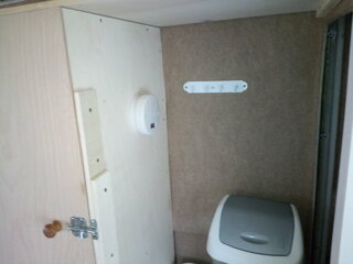

Der CO-Warner. halbwegs in Kopfhöhe angebracht.

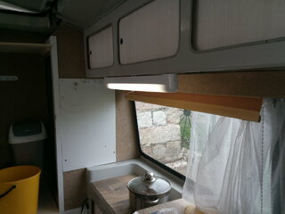

Das Küchenlicht mit Landstrom

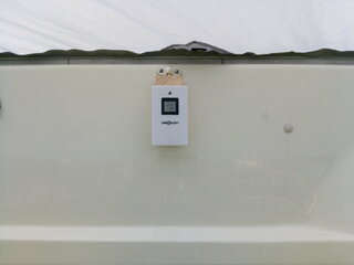

Dafür, also für die Plastiköse außen am Qek werd ich noch ne Art Ablage basteln.
Gestern abend hab ich nur schnell nen Stück Holz genommen, ne Schraube rein für den Wetter-Sensor. Oben nen Haken reingedreht, damit ich das Ding außen hinhängen kann.
Ich schieb doch........Isolieren..........ansonsten wird es kalt in der Plaste.
