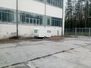

so, heut hab ich Schnecki in der Verbannung abgeliefert.
(Gestern war es hier mal wieder winterlich weiß morgens. Komisch, sonst ist Schnee immer nur, wenn ich arbeiten darf...)
Hab ihm bei uns in der Firma ein lauschig Plätzchen gesucht.
Somit hat mein Vermieter seinen Willen und ich meine Ruhe...
Beim Gewicht hab ich ne absolute Punktlandung hingelegt.
Incl. 35m Kabel, drei Wagenhebern, 4 Böcken und allem sonstigen Gedönse zeigte die Waage exakt 500 Kg.
Jetzt hoffe ich einfach mal inständig, dass wir uns doch Ende Mai in Geyer zum ersten Mal treffen dürfen...

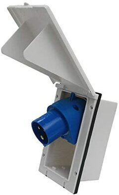

Was mich grad umtreibt, (und ich geh hier selber OT) gibt es eigentlich auch Wohnwagen-Einspeisedosen, wo einen quasi nen Schukostecker angrinst?
mit nem handelsüblichen Verlängerungskabel
Die alte Klappe weiter verwenden oder eine neue Kaufen und hinter der Klappe einen
Schuko-Schiefflächenstecker (tolles Wort :rotate:) installieren.
Schuko Wandstecker Anschluss-Stecker Anschlussgerätestecker 16A 250V 3-polig IP67 geneigt - AW-Tools, 11,99
Jap, meine Frage ging halt in Richtung so eines Schiefflächensteckers.
Ich meine, ich hab ja ne CEE Einspeisedose. Aber würde ich Schnecki originalgetreu restaurieren wollen, dann bräuchte ich so eine Dose.
Funktioniert ja bei jedem Elektrorasenmäher oder Häcksler auch.

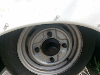

Übrigens, letzte Anschaffung gerade eben: zwei Radnabenkappen.
Nabend,
so, heute kam Schneckis Namensschildchen an und der Satz Maul-/Ratschenringschlüssel für das Bordwerkzeug (8 bis 19)
Die Nabenkappen müssten Montag oder Dienstag ankommen, so dass ich sie nächste Woche auch anbringen kann.

Ich mein, Cee haben wir ja alle an Bord. Nur wozu?
Weil der verdrehsicher ist. Einen Schukostecker kann man um 180° versetzt stöpseln. Dann ist aber immer unklar wo Phase und Nullleiter genau sind. Bei einigen Elektrogeräten löst man das Problem indem man Schutzisoliert oder die Schalter allpolig ausführt, also auch den N-Leiter trennt.
Im Caravan ist das nicht zwingend, dafür müssen N und L in der Buchse immer an der selben Stelle sein.
