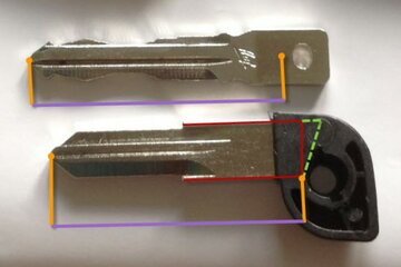

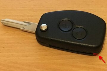

Es geht ja nicht darum das der Hersteller eine neue Spritzform erstellen soll sondern darum in wie weit der Huf-Schlüssel in den Schwingmechanismus eingearbeitet werden kann. Dank dem Bild von Erika140 haben wir ja einen direkten Vergleich:
Wenn man bei dem Valeo-Bart von den roten Linien ausgeht kann er nicht viel größer sein (eventuell noch die grüne Markierung um mehr Halt im Formteil zu geben).
Wenn ich jetzt von der maximalen Gesamtlänge ausgehe passt der Huf-Schlüssel definitiv in den Klapper (die Stärke von 2,5mm ist doch bei beiden gleich, oder?).
Die Nutzlänge (lila Linie) passt meiner Meinung nach auch :).
Falls die Länge des Bartes im Klappmechanismus dann nicht hinhaut sollte kürzer kein Problem sein, falls länger kann doch das Klapp-Gehäuse aufgefräst werden...

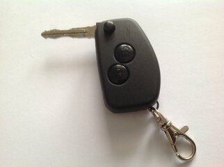

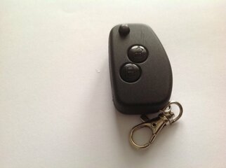

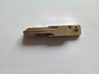

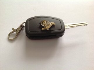

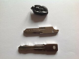

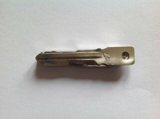

teil3a.JPG teil 3a.JPG Ich habe eben den Kunststoff mit einem Heißluftgerät abgemacht. Dabei habe ich aber übersehen das 2 kleine "Pins" im Schlüssel verankert sind. Dadurch ist der Kunststoff verformt und unbrauchbar geworden. (Foto 3) Ich glaube wenn man diese ausbohrt hat man eine Chance den abzuziehen. Wenn man dann den Originalschlüssel entsprechend bohrt und feilt (Foto 1+2) passt er in das Klappteil !teil2.JPG
Genau das meine ich doch :). Wobei der Schmelzschaden am original Formteil schon schlecht ist.
Aber wenn jetzt der original Huf-Bart von der Halterung an den Valeo-Rohling im Klappi angepasst wird muss das doch passen.
Also nix mit neu fräsen oder sonst was - den original Bart nutzen.
Gruß,
Michael
Ich habe mir jetzt einen neuen gekauft. Sobald er bei mir ist Bohre ich den Rohling raus und passe meinen Originalschlüssel ein. Das Ergebnis werde ich dann zeigen.

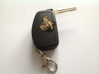

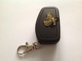

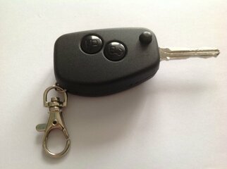

Klappi.JPG Klappi1.JPG Klappi2.JPG Klappi3.JPG Klappi4.JPG Klappi5.JPG Endlich Geschafft !
Mein Klappschlüssel ist in mühevoller Eigenarbeit (Sägen, Schleifen, Elektroteil einpassen, etc. ) Fertig geworden !
Wer einen von mir gemacht haben möchte muß 125 € (für Material + 10 Std. Zeit aufwand) bezahlen. Leider geht es nicht weniger.
Wie auf den ersten beiden Fotos zu Lesen ist, sieht man das es der HUF Schlüssel ist.
