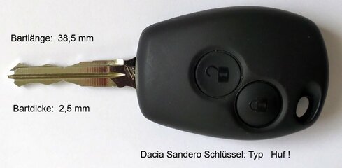

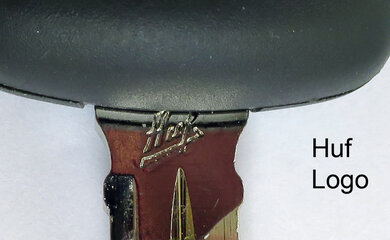

Ich möchte jetzt nicht das daraus ein 30 Seiten langer Beitrag wird, aber der Unterschied zu den Schlüsseln ist schon für einige interessant, für mich auch. Eine Bitte, muß nicht gleich sein bei dem schönen Sommerwetter. Wer einen Valeoschlüssel hat und in der Lage ist scharfe Detailfotos (keine Handyfotos) zu machen und mit einem Messschieber umgehen kann möchte bitte mal zum Vergleich zu meinen Fotos diese hier reinstellen. Denn wie wf schon fragte: Was ist der Unterschied? Als Anreiz und Vergleich 2 Fotos meines 2.Schlüssels mit den Maßen: Danke für eure Mühe :yes:

Das ist einer der Hauptgründe, nehme ich mal an. Aber wie man sieht gibt es schon ein anderes Gehäuse welches nicht mit dem von LZParts überein stimmt. Bei solcher "Vielfallt" kann man verstehen das ein Zulieferer erstmal kapitulieren muß. Das schrieb ja auch Herr Mekkes wegen der neuen Bauform und Platine. Danke fürs Foto...:yes: Vieleicht kommt ja noch ein Valeoschlüssel zum Vergleichen der Bartform (Längsrillen sollen ja anders sein) dazu. Danke

Bei der Bartlänge ist halt so eine Frage wo genau fängt man an zu messen?
Ich habe mit dem Messschieber und dem Tiefenmessteil davon von der Spitze bis zur Gehäusekante wo der Schlüsselbart anfängt gemessen. Die Einstecktiefe ins Zündschloss muß ja gewährleistet sein, sonst klappts ja nicht mit dem Rumdrehen und Starten. Danke für die Mühe, interessante Innenteil. Man kann sich ja auch Vorstellen das Dacia mal eine Vereinheitlichung aus Kostengründen macht und die "alte" Form dann ausstirbt.

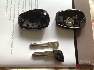

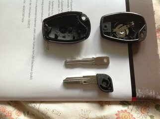

Ich habe über Ebay den Klappschlüssel gekauft weil der Händler meinte die Maße seien mit einem Opelschlüssel identisch.
Doch leider muß ich Feststellen das der zu Kurz ist. Der "Huf"schlüssel passt NICHT.
Ich überlege wo man so das Pass-stück herbekommt wo der Schlüssel drin ist (Kunststoff).
Vielleicht arbeitet jemand in einer Kunststoff Formerei und kann so etwas anleiern ?

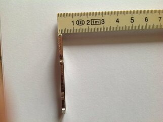

Wie auf den Fotos zu sehen ist ist der Original Schlüssel etwas länger.offen front.JPG offen front1.JPG offen front.JPG offen front1.JPG schlüsseltiefe.JPG offen front.JPG offen front1.JPG schlüsseltiefe.JPG offen front1.JPG offen front.JPG schlüsseltiefe.JPG
Naja, das das nicht passt sieht man ;) Der Valeo-Rohling und er Huf-Bart...
ICh meine zwar die Frage wäre schon mal aufgekommen - aber ich weiß nicht ob es schon eine Antwort darauf gab: Wie weit geht der Bart dvom Huf-Schlüssel den ins Schloß?
Da der nach hinten, mit dem Schraubloch noch Luft hat könnte man den ja auch kürzen.
Eventuell funktioniert das auch das die Kunststoffklapphalterung erwärmt und der Valeo-Rohling dann heraus genommen wird?!?
Vielleicht passt der gekürzte Huf-Bart dann in die Halterung ;)

Es ist nicht nur der Schlüsselbart länger bei dem HUF-Schlüssel sondern dadurch auch der Schließzylinder im Fahrzeug ist anders. Schade ums Geld, aber das Thema wurde ja weiter oben schon beschrieben. Es gibt eben für den HUF-Schlüsser noch keinen passenden Klappschlüssel. Leider!
