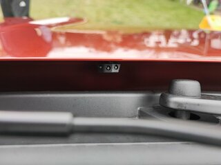

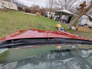

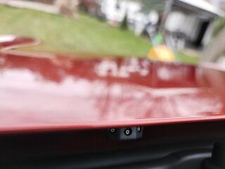

Hallo zusammen, mein Jogger Extreme+ TCe 100 Eco G ist in der 1. Juni Woche 2022 vom Band gelaufen und wurde von mir am 26.06.2022 zugelassen. Die serienmäßigen 6 Wischwasser-Einspritzdüsen (3 Fahrer- und 3 Beifahrerseite) sind werksseitig absolut korrekt eingestellt, spritzen mit hohem Druck genau mittig auf die gesamte Windschutzscheibe und benetzen diese komplett, egal ob im Stand oder bei 170 Km/h. Die Reinigung der Windschutzscheibe klappt bei jedem Wetter (egal ob Fliegen im Sommer oder Salznebel im Winter) perfekt. Bei Bedarf können die Einstellungen der einzelnen Spritzdüsen jedoch einfach mit einer Steck- oder Sicherheitsnadel angepasst werden. Sollte beim Sandereo III und Duster 2023 genauso sein.
