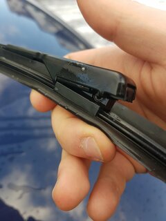

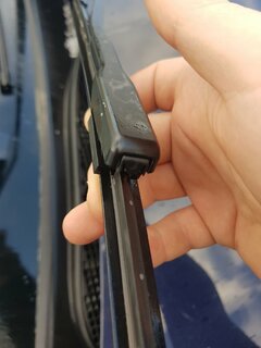

ich bin seit einem Jahr nun stolzer Dokker-Besitzer und habe neulich versucht die Scheibenwischer zu wechseln.
Habe dazu beim Händler die gelisteten gekauft und dann versucht die alten auszubauen.
Allerdings habe ich keine Ahnung, wie ich diese losbekomme, ohne etwas kaputt zu machen.
Hat jemand eine Ahnung?
